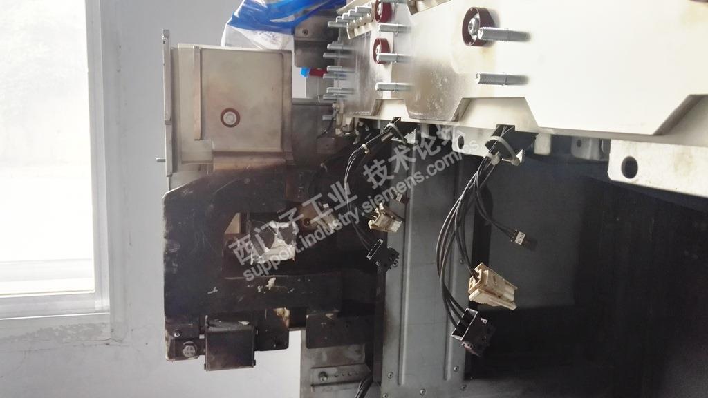

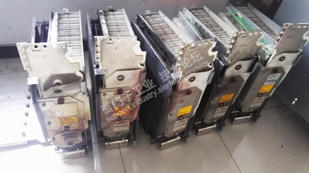

    我们的一条平整线,矫直机电机接地导致一台整流柜保险炸裂,产生的电弧到母排导致直流短路、造成其它两台整流柜放炮,事故扩大。,拆除后发现三套整流装置共九组功率组件其中有八组IGBT出现明显损坏。
事故扩大原因:
1  保险炸裂,产生的电弧到母排导致直流短路;
2  1600A进线开关速断保护值原设定值为4倍,现调整为2倍。

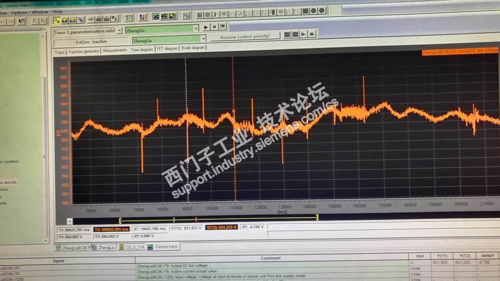

1、整流电流上升到近4000A,直流电压降落到658V,driver cliq网络断1.2S,网络断是否是整流未报过流的原因?
2、矫直机电机处于0速状态,仅有300A左右的空载电流,未抓到大电流。
本次是我们使用SLM 第一次故障,损失惨重,大家帮助分析一下,可能啥原因会造成如此后果。
还有,SLM整流电压和电流毛刺多,并且不稳定,是不是回馈始终在工作,690V,回馈的电压门槛值是多少?

我们又查找了近两个月,基本上做了一个结论:
以上图为例,两个曲线上面的尖刺和两个曲线下的尖刺周期差不多,和粗轧轧制的道次相关,再和停产比较,停产时没有尖刺。所以说和梦天空大侠的结论差不多,SLM对电网的质量要求很高的。我们将该整流变得10KV供电作了调整,尖刺情况消失。所以说电网质量不好时,请谨慎使用SLM,土豪请选择ALM。
现在给本次故障做个结论,暂时认定整流装置回馈失败:
1、炸机的主要原因:电网的供电质量不好。
我们用的是主轧机是交交变频,它需要和SVC紧密配合,问题... ...,以后请选择交直交变频,不要省钱。
2、炸机的次要原因,电机接地造成电压检测可能出现问题,或者driver cliq网络故障。
3、事故扩大的原因:速断整定值不合理,或者快熔飞弧。
主次原因之间关系不一定正确,需要时间验证。
