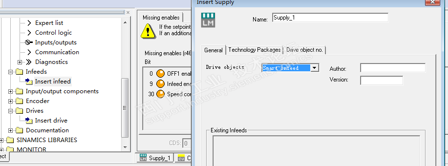

 大神们
6SL3130-6AE15-0AB1在STARTER中找不到这型号,有解决办法吗??

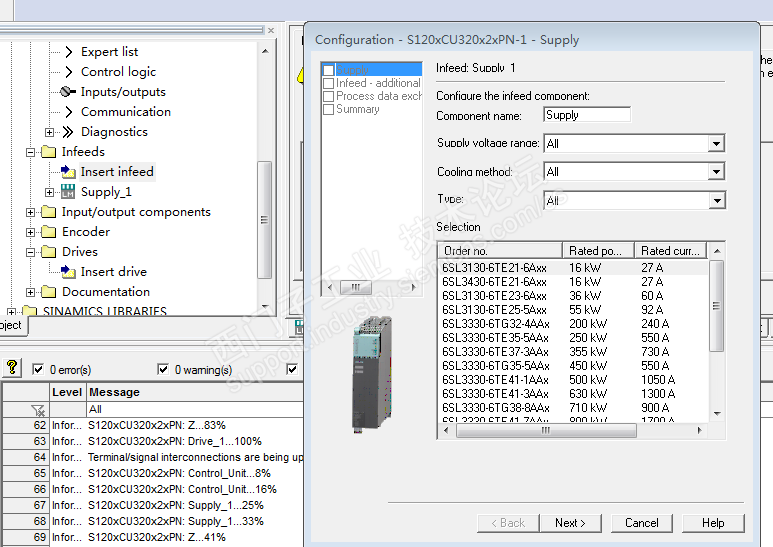

精华帖  主题:回复:6SL3130-6AE15-0AB1组态问题
SLM 5KW 和10KW 的没有通讯接口,不做组态,是模拟控制 。
给24V和使能信号就运行了,运行信号和故障信号的数字量输出给到CU或者PLC的数字量输入。
原来611的全部电源模块和部分6SE70的整流单元也是模拟控制的。没有参数,不能通讯和组态。

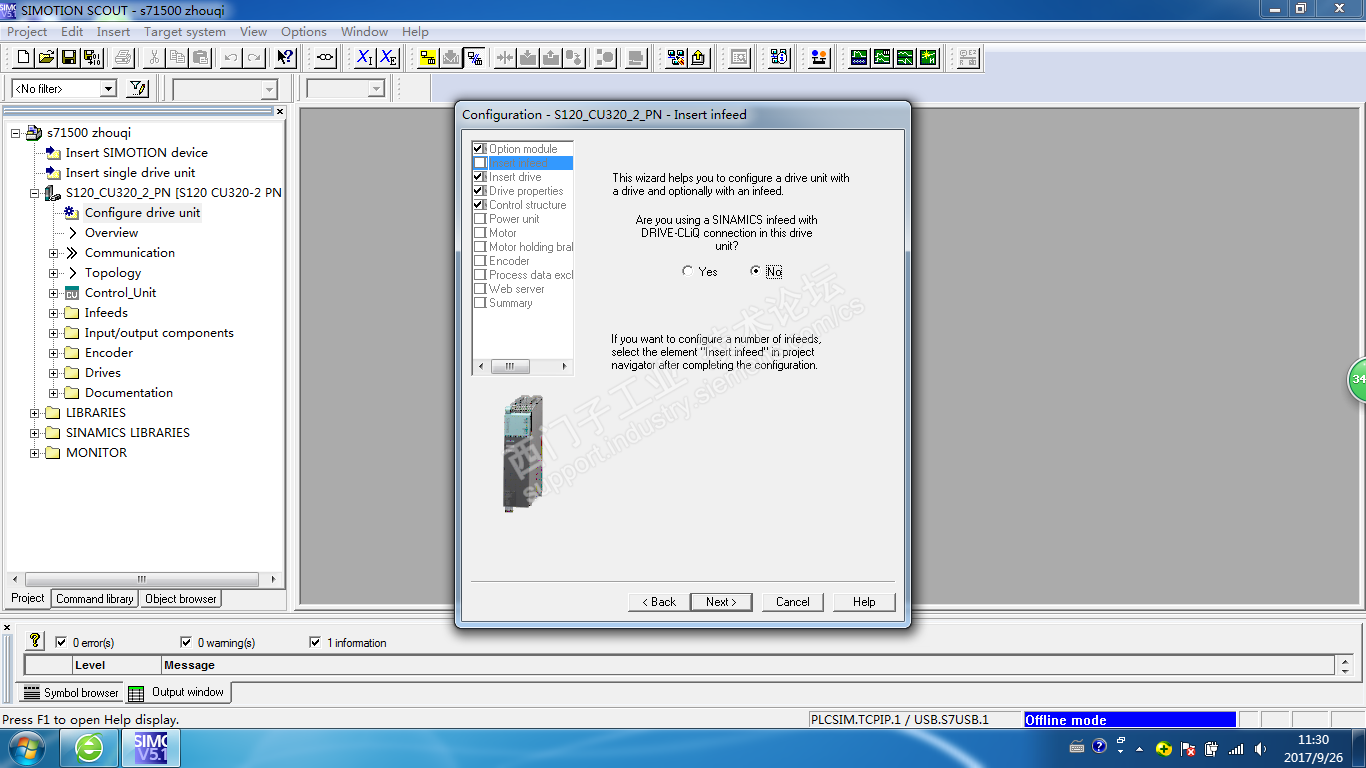

你选择的是16KW以下的电源模块,西门子S120 16KW以下的电源模块没有DRIVE-CLIQ接口,看你的图片选择是带有DRIVE-CLIQ接口的电源模块,肯定找不到型号!你可以选择不带DRIVE-CLIQ接口,如图所示
