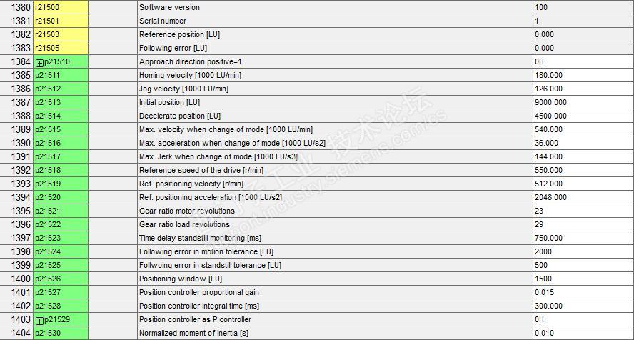

变频器的控制单元CU320一般用于控制变频器(貌似废话),但这个控制器有自己的数字量输入输出,模拟量的输入输出(需要扩展),通讯接口和可以采用CFC编程,因此你也可以把它当作是一个PLC,通过编程来实现自己的功能。很多模块或控制单元也都能采用CFC编程,但CU320的性能是最强的。下面是一个实际应用的截图,此截图显示的是根据应用要求自定义的参数。

请问刘版使用SINAMICS-LINK的技术了吗?
如果没用,其实与T400的工况是完全不能比的,哪怕T400算得再慢,人与CUMC/VC是时钟同步的,可以在规定的时间间隔把运算结果传到CU去;而CU320算得再快,如果不经过sinamics-link,你也不得通过PN口通讯,再经过PLC的传送才能到另一个CU320里,多少个采样周期过去了?处理器之间是时钟不同步的,这能取得多好的控制效果?这和在PLC里编个算法再传到CU里有啥区别?,就算PLC和CU还能走IRT和等时同步,与CU的时钟还是差了不少呢!

 T400属于工艺应用,我们把它简化到极致,就是一个PID算法,这个PID是有采样周期的,应该与CU的电流环-速度环-位置环的采样周期的倍数是同步的;
同理,把T400的应用编程CU320-2里的DCC功能块,其采样周期也应该是该CU的轴的电流环-速度环-位置环的采样周期的整数倍,但是现在工艺算法和轴运算分别在2个CU里,这两个CU还不能直接数据交互,必须通过第三者PLC来转发数据,通讯的滞后,PLC扫描周期的延迟,导致工艺运算无法与轴控制采样同步,并且迟滞还是不确定的,波动,这个延迟是有可能造成信号与调节量完全反向,导致系统震荡的;
如果楼主只是用一个独立的CU做一个虚拟轴来产生主指令给定,做点逻辑控制,我觉得无可厚非,没毛病,甚至钱多钱少也不是问题;但,做一个工艺算法,所谓体外循环,不同步体内循环,上面我提到的问题是需要考虑一下的,除非延迟对采样周期的大小来说可以忽略不计。
因此,上述问题不解决,而且不通过SINAMICS-LINK或OALINK来实现CU间得数据交互(也有延迟,只是延迟相对确定),那该方案就只是纯粹玩玩和噱头了,或沦为事实上的低端应用了。

Zane考虑得没错,我是这么来解决这个问题的。从性能和成本两方面考虑,T400是插在传动装置中应用的,它和传动装置采用双口RAM通讯,通讯周期是多少没有相关资料。同时T400和传动装置应该不是所谓等时同步的,因为T400的扫描周期可以自定义,传动装置的不能调整且T400推出的时间较早。
SINAMICS-LINK可以选择确定通讯周期,但DCM不支持等时同步。且DCM需要高级CUD并配置CBE20通讯板,性能较高成本也较高。
OALINK通讯周期更快,DCM需要高级CUD,且需要授权2K多。OALINK通讯的时钟在各自装置运行,没有同步措施,我测试过大约7-8分钟就会由于时钟的不同步造成短暂的通讯冲突,由于内部机制保证冲突时保持未冲突时的值,实际使用不会有影响。也不支持等时同步。
我采用的方案是profibus-DP直接数据交换,DCM基本CUD就行,数据在从站中直接交换,不需要经过PLC中转,因此通讯速度极大提高,在我的应用1.5M波特率情况下中实测通讯延时约1.5ms,会有一点波动。如果需要更快的通讯速度,可以采用CP342-5扩展一路DP用于远距离的现场IO(较低波特率),和装置的通讯采用6M波特率,通讯延时缩短到0.5ms。性价比最优。

此外SINAMICS-LINK和OALINK只能用于SINAMICS驱动,而Profibus-DP直接数据交换不仅可以用于SINAMICS驱动,老的西门子驱动也能用,有的客户只升级控制系统不升级传动,这块市场也不放弃。非西门子驱动可以采用数字/模拟量接口。
