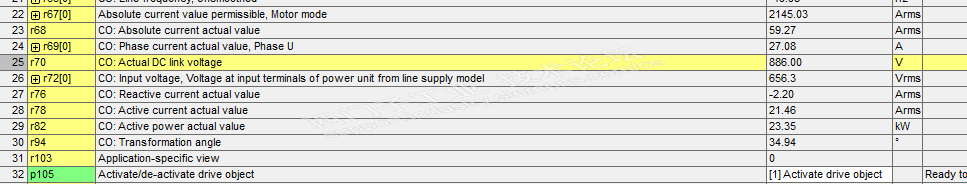

 现场s120 变频器带660V电机,全速达到50HZ,而实际输出电压才610V,我看上面显示最大输出630V
逆变监控
 整流监控
 电机参数

完全可能。
最大输出电压的实际值取决于交流进线电压;母线电容容量;器件上的压降;以及 输出调制的占空比。

变流装置(变频器系统)内部也是有损耗的,他们的输入和输出有自己的换算关系。
看r73 = 功率单元的输出占空比率,已经达到了99.3%。这是能力的极限了。但没看到楼主提供的r63的值,没有转速呀?

各个调制模式的不同,导致输出的有效电压值不同。
你看看p1802[0...n] 调制模式 / 调制模式这个参数的设定值为多少??改成边沿调制输出电压还会提高,但是对系统的控制精度响应还有影响,,
看看技术支持怎么说的
SVM调制模式(Space vector modulation),输出转矩脉动小,多应用于动态响应要求较高的系统,此调制模式下,满负荷时输出电压最高可达92%输入电压;
PEM调制模式(pulse-edge modulation),输出转矩脉动较大,多应用于动态响应要求较低的系统,此调制模式下,满负荷时输出电压最高可达97%输入电压。
—— 来自西门子技术支持与服务
