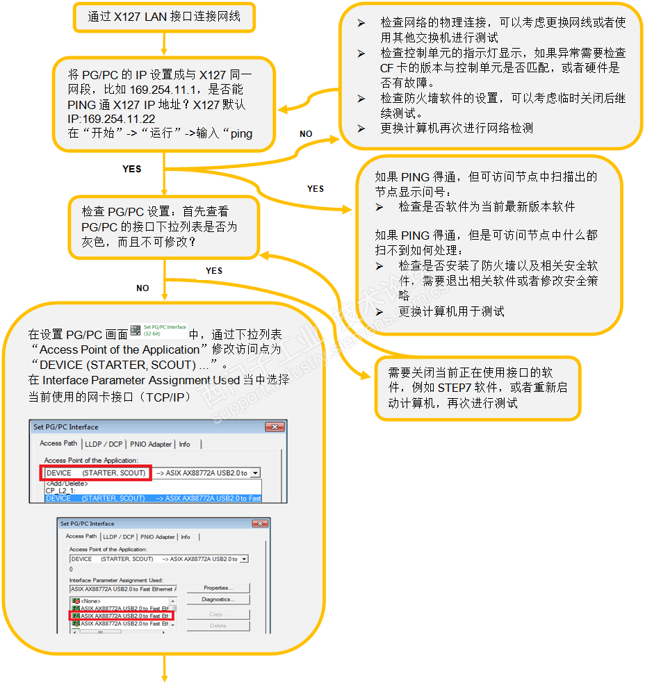

经常会有客户反馈,调试S120时会遇到电脑与CU无法成功连接的情况,伺服圆桌会务组高度重视,针对客户的需求,对各类情况进行了归纳和总结。
问题:
在对于S120驱动系统进行调试的过程当中,可以通过CU(控制单元)的X127  LAN接口进行连接及调试,但经常会有客户无法成功连接设备,导致无法进行下一步的调试工作,遇到这种情况,我们的排查方向是什么呢?
答:
多种原因都会导致电脑无法成功连接设备,本文针对此种情况总结出一些检查步骤,希望可以帮助大家顺利进行调试。
情况1: 新项目,初次使用S120

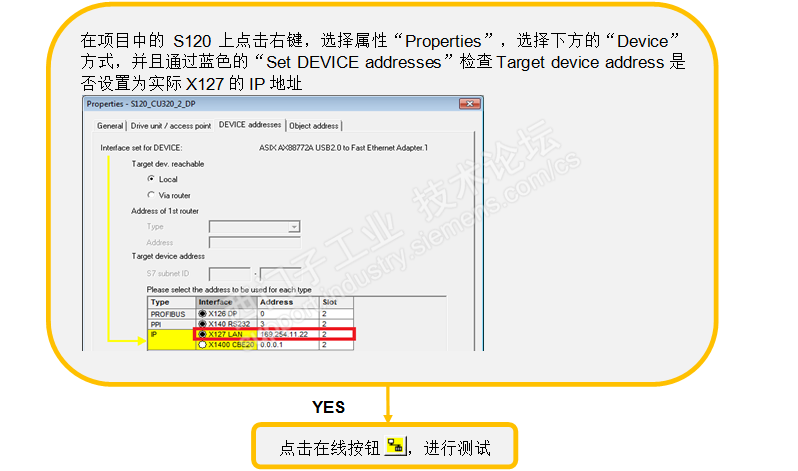

情况2 :旧项目,直接连接计算机到S120,无法在线连接

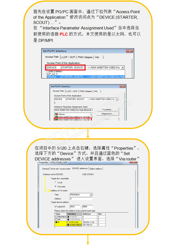

情况3: 旧项目,需要路由访问(路由是指计算机连接到PLC的一个接口,S120连接到PLC另一个接口),但是连接不上
