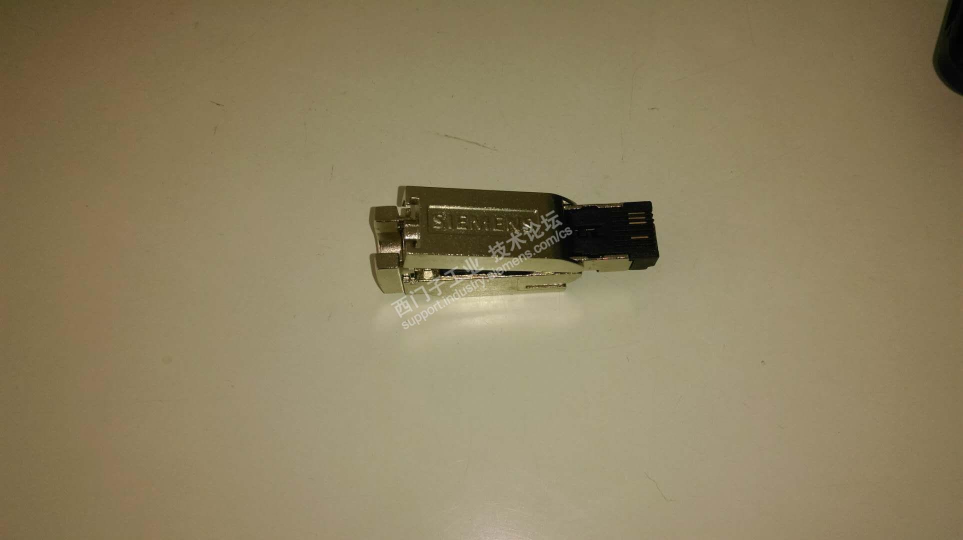

话说profinet通讯还是挺稳定,抗干扰能力也挺强的。
头一次遇到干扰的顽疾。
设备里面有多个驱动器,包括一台g120。
只要它一启动,就断网,所有从站亮bf红灯,g120自身也报8501.
请各位大神帮忙考虑一下可能是哪儿导致的问题。
用的双屏蔽网线,水晶头为西门子的四线的金属头。

用的是这样的头吧
这是西门子专门给PROFINET电缆提供用的,(那种绿色电缆)。
绿色电缆整体及里面的线芯要比普通网线都粗,即使比超五类网线也粗,使用西门子专用的头配普通网线会出现两种情况1,电缆在头里易动,因为卡不紧。2就是线芯接触不好。
所以你使用西门子的这种网线接头,最好配绿色的PROFINET电缆。
如果你使用普通网线,最好配外带屏蔽壳的水晶头,市场上都有的卖,和北侠说的DRIVE-CLIQ电缆用的水晶头一致。
