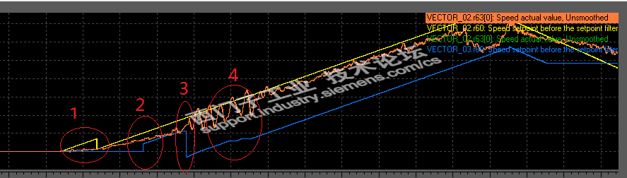

我这边S120驱动器,报警信息F7901
但是监控r60、r63都在允许范围内,大约1500rpm。
r1084为3000rpm。
请大家帮忙分析一下,什么原因。

是齿轮传动吧?
如果是齿轮传动,没调好。
在矢量模式下,减小增益(原值的一半);加大积分时间(加大一倍);如果故障现象消失,则加大二分之一增益;或减小四分之一积分时间。
几次就能找出合适的值。
想你这种应用,也可以两边使用转矩模式。用传感器(旋转编码器)控制速度。这种模式不会产生震动的。要点就是转矩给定要缓慢一点。

设备概况示意图(主从都是速度控制)
我是个人是这样认为的不知道对不对
1 是主机启动速度上升遇到阻力下降(减速机有间隙)
2 主机转矩达到从机启动的要求 从机速度突变
3 由于2台电机启动主机转矩下降 从机速度被限制住
4 主机转矩提高 从机转矩限制取消 从机启动 由于不稳定速度波动很大产生抖动
PS:按版主你说的不用主从控制也可以 效果不错。我这样设备调试的少,想弄清为什么这样,学习总结呗!
