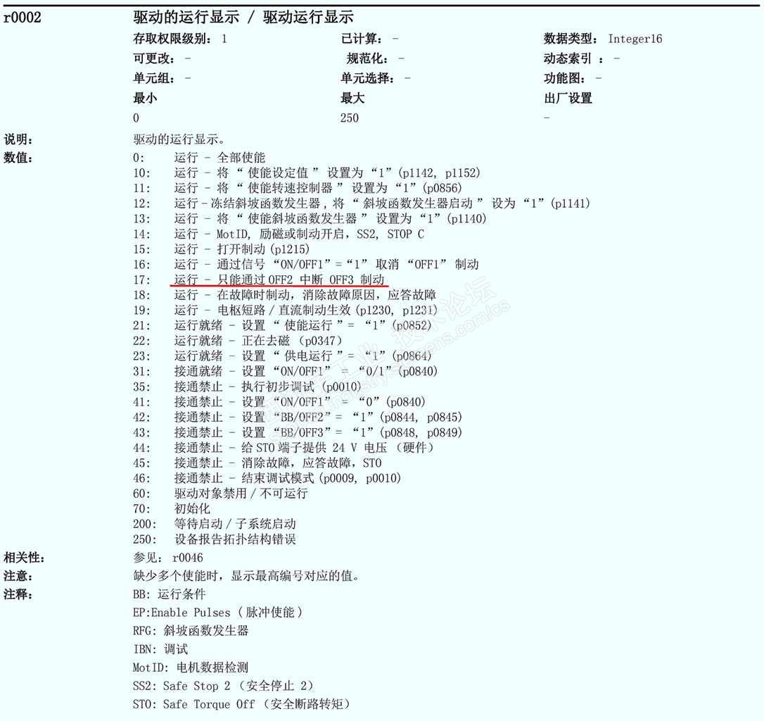

S120变频器正常设置是OFF1停车,在OFF1执行过程中,触发OFF2或者OFF3,变频器会执行怎样的动作。
或者
S120变频器正常设置是OFF2停车,在OFF2执行过程中,触发OFF1或者OFF3,变频器会执行怎样的动作。
又或者
S120变频器正常设置是OFF3停车,在OFF3执行过程中,触发OFF1或者OFF2,变频器会执行怎样的动作。
求各位高手大神不吝赐教!

为什么?我找到了一条依据。参见下图中红线部分。
OFF3状态下,可以用OFF2消除。足以说明OFF2的控制优先权了。而且,所有的故障响应,都是OFF2。

OFF3有一点要注意,当OFF3触发后,系统在按照设定好的OFF3快速停车的斜坡时间停止,但是operation状态却没有了,就是状态字1的bit2是为0的,所以这个时候如果有抱闸,抱闸是不能关闭的。
