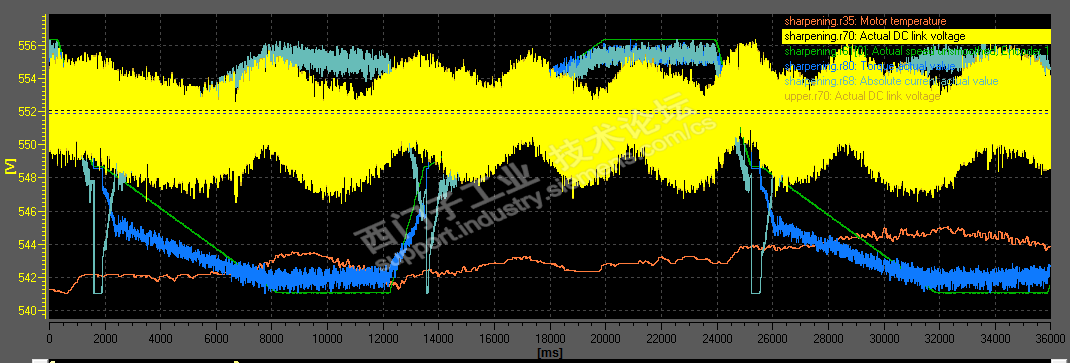

最近一直在出差调试设备,设备的驱动部分是S120系列,5KW的SLM电源模块,带了三个功率模块。两两一样,三种电机。其中两个电机在之前是以2000rad/min旋转,没有问题,为了满足工艺要求,现在要求以4000rad/min旋转,电机运行一段时间后,报警:母线欠压。trace如下:

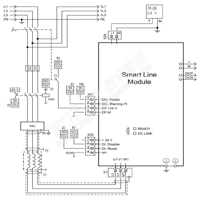

由于感觉电机烫手,检测温度有50多度,扭矩虽然在正常范围内,但是在整个过程机械部分有异响,所以把电机的功率问题首先考虑了,是不是电机太小了,那也不能把母线电压拉下来啊。一时间把精力全部投入到驱动参数配置及驱动器的问题上,而不是从最基本的图纸查起。由于这个设备已经不是第一台生产了,并且这台设备一直处于加工状态,也就没往图纸上考虑,有的时候往往是你认为不会出问题的问题是最难发现的。马上请教了下自己传动方便比较擅长的朋友,真是一语惊醒梦中人啊,我知道问题的所在了。SLM的状态指示灯一直没有处于绿色的状态。SLM一直没激活啊,反过头来看图纸,EP24V接法不对,正确接法如下:

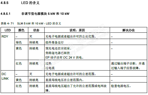

SLM的LED含义如下:
RDY一直黄灯啊,这就是为什么DC母线电压被拉下来的原因。正常在电机轻载状态时,DC母线的电压可以维持电机运行,但是电机输出功率加大,重载状态下,就会报欠压。

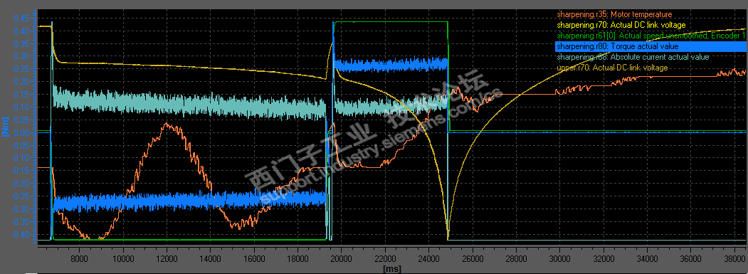

接线改回来后trace曲线如下:
一切正常了似乎,还没完。出于好奇的目的,发了一封邮件给原始设计的德国工程师,得知,他选择这个电机就是打算在2000rad/min的速度下运行,给我列了一下整个负载的重量及惯量,而且告诉我,如果提速,需要换电机和减速机。程序是可以高速运转了,但是机械部分没有改,我们国内的机械工程师没有合算这个指标,是不是这个电机就这么用也可以,反正都能运行了。其实不然,刚刚跑了几遍发现电机的温度是直线上升的,还没有运行多久电机已经70多度了,继续运行这么运行下去恐怕还会出现问题啊。
