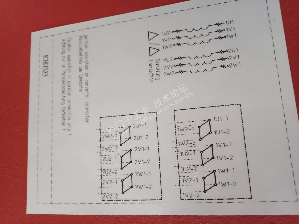

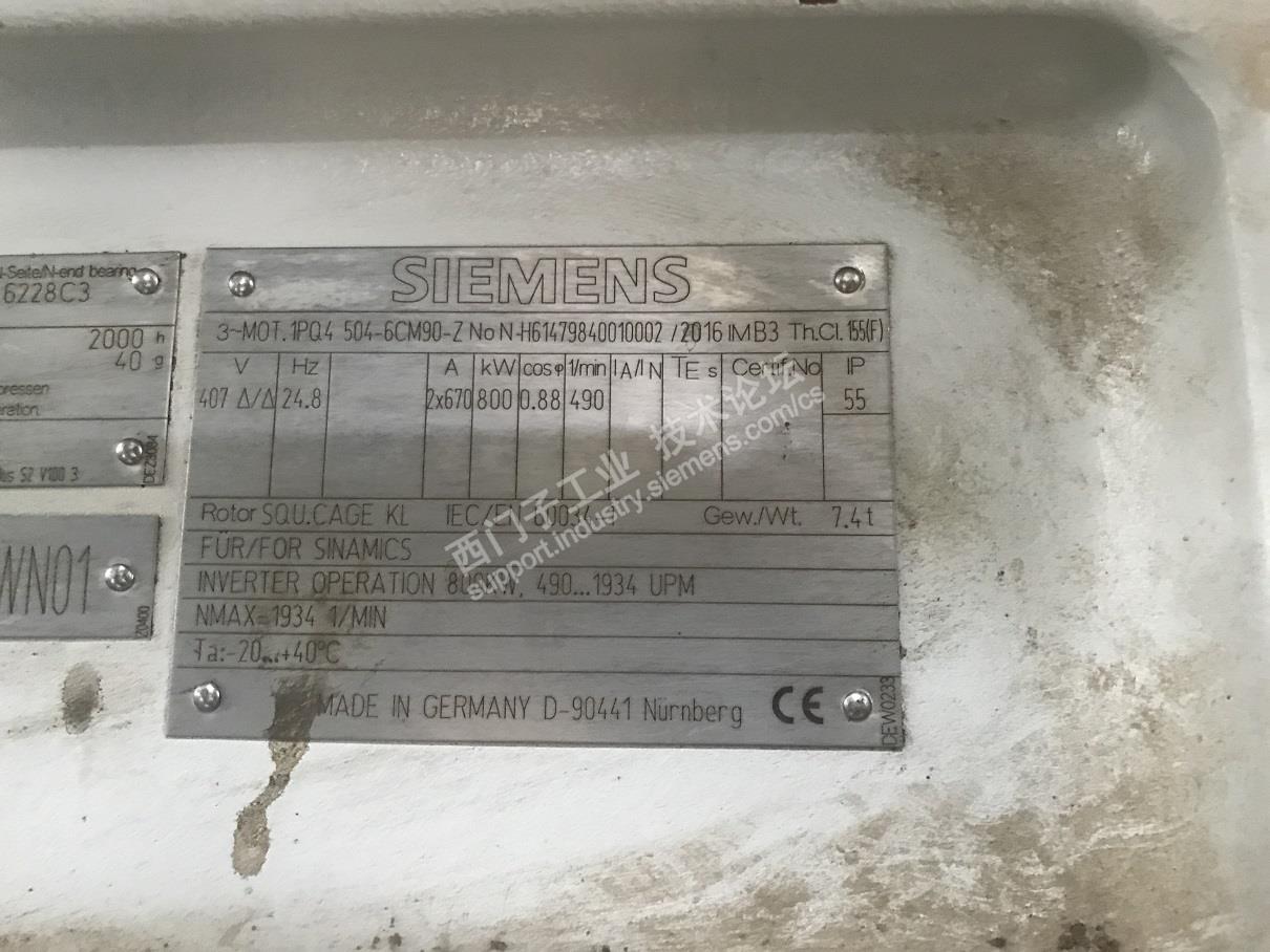

  1. 现在两台电机模块并联运行,带一台双绕组电机,电机模块是690V电压等级的。从电机铭牌上看,电机电压是407V,那我如何设置电机数据,就用铭牌数据做为电机的额定数据,还是计算出690V所对应的数据?
  2. 双绕组电机,两个绕组的相序必须要一致吗?假如不一致会有什么问题?
第一次接触双绕组电机,请高手赐教!

就按407V设。
相序必须一直。否则旋转磁场就对着干了。

 正常配置就应该是两个电机模块,每个电机模块各接一个绕组。这两个绕组彼此之间是绝缘的。
也有用一个电机模块带两个绕组电机的。但这种情况比较少。
在6SE70时代,大功率逆变器,其实就是两个以上逆变模块的并联。如果带双绕组电机,那就每个逆变器接一个绕组。如果嫌麻烦,或者带单绕组电机,那两个并联的逆变模块之间要加一个均衡电抗器。所以,那个时代,西门子对同一功率的大功率逆变器提供两个定货号,一个是不带均衡电抗器的(用于直接带双绕组电机),另一个是带均衡电抗器的(用于带单绕组电机,或者带双绕组电机)。

490是额定转速。
1934是弱磁以后的最高转速。
这个不是西门子的独有技术,是交流电机制造商的通用技术。
