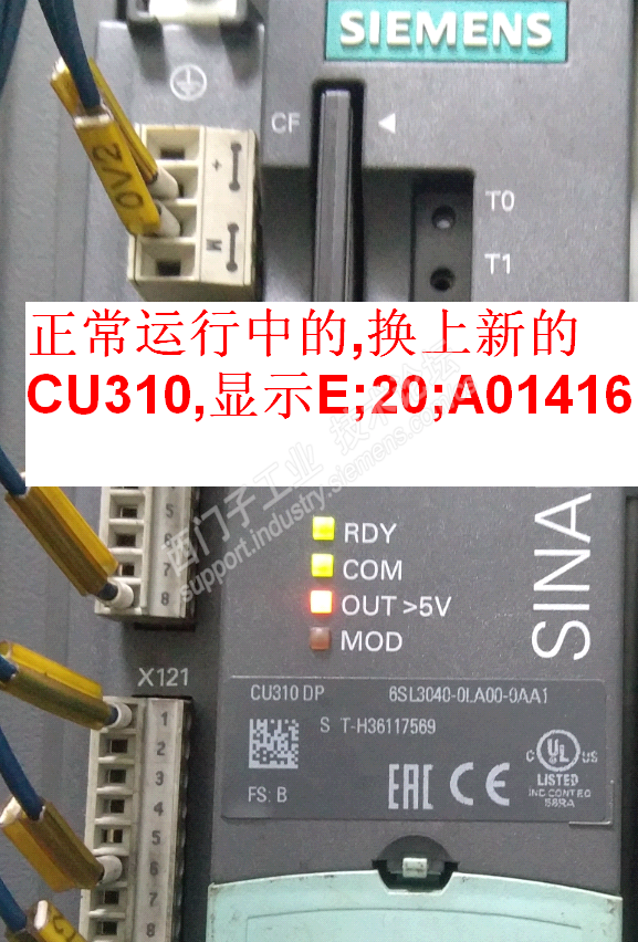

有一台进口设备,运行了接近5年了。是一台进口的4辊压延机。
这个设备共有两台S120驱动两个110KW电机,另外两台的90KW电机,是两台S110+CU305 DP驱动。具体见机械图片。
因为其中一台的S120驱动的110KW电机在上位机显示线速度变化波动大,但用线速度表测量辊筒线速度,又很稳定,或者有给定速度不变,实际速度波动大的情况。
所以怀疑CU310 DP单元有问题,就用新备件更换。

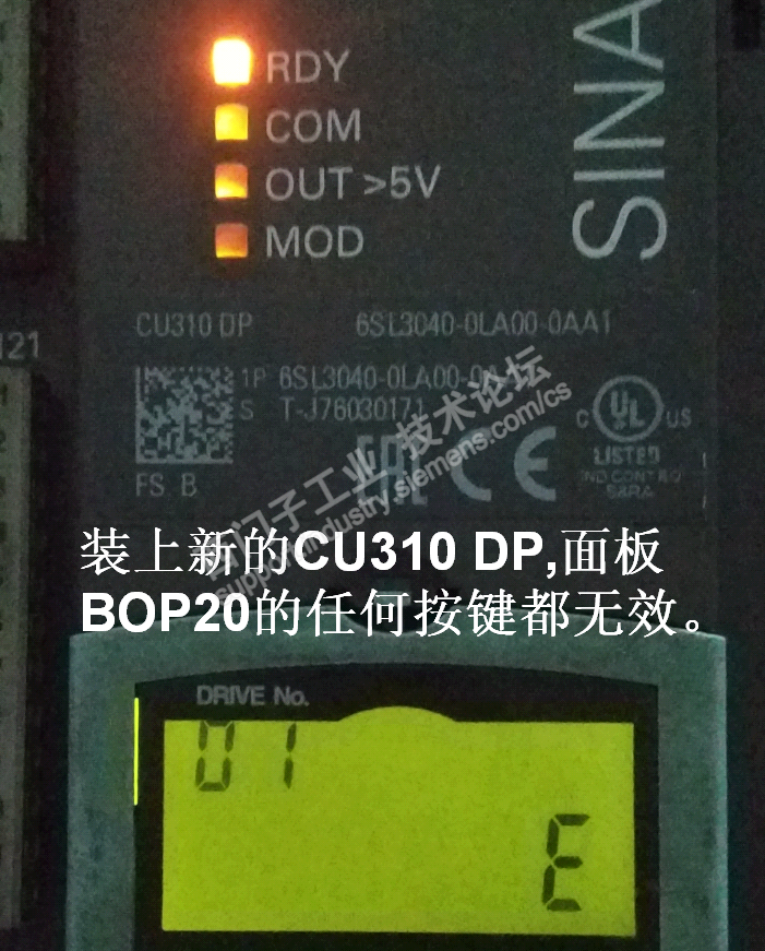

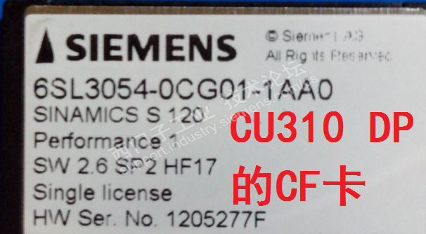

但换上新的CU310 DP,插入原来正使用中的CF卡后,重新上电,CU310 DP显示大写字母E持续约14秒后,变为显示20,持续大约4秒后,又显示A01416,且BOP20面板的所有按键都不能操作。

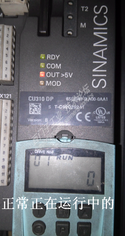

能确定BOP20面板是好的,因为换到正常的或者正在运行的控制单元上,按键能正常操作。
A01416是拓扑不一致方面的报警,这个可以忽略。

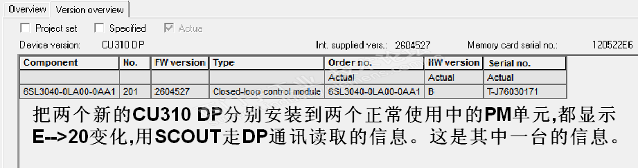

DP地址是用CU310 DP的拨码开关设定为8,用SCOUT软件连接到PLC,联机查看信息,SCOUT里面能看到新换上的CU310 DP的序列号。但DP地址一会显示8,一会显示0,查看CU参数,一会能正常显示,一会全部变成短横线。看PM单元的参数,全部是问号。
连续换了好几个新的CU310 DP单元,都是这种情况,供货商也找了技术员到现场查看,也不能回答具体原因。卖家给了个他的上家无锡的电话。我打过去,无锡的上家只是一口咬定他的新CU310 DP完全正常,是我工厂的S120有问题。但把几个新的CU310 DP换到两台S120里面的任意一台上,都是显示E,20。。。的情况,BOP20按键操作无效。把原来正常的随便调换,面板都能正常操作。
去年更换过这台设备的一个CU310 DP,很顺利。不是第一次操作。
我怀疑这个批次的产品有某种缺陷。但没有直接证据。
具体见图片。

 你用新的CU310+新的CF卡试试。
我怀疑是二者的固件版本不兼容。但是从定货号看没问题。所以不敢确认是不是这个问题,仅仅是怀疑这方面有问题。
