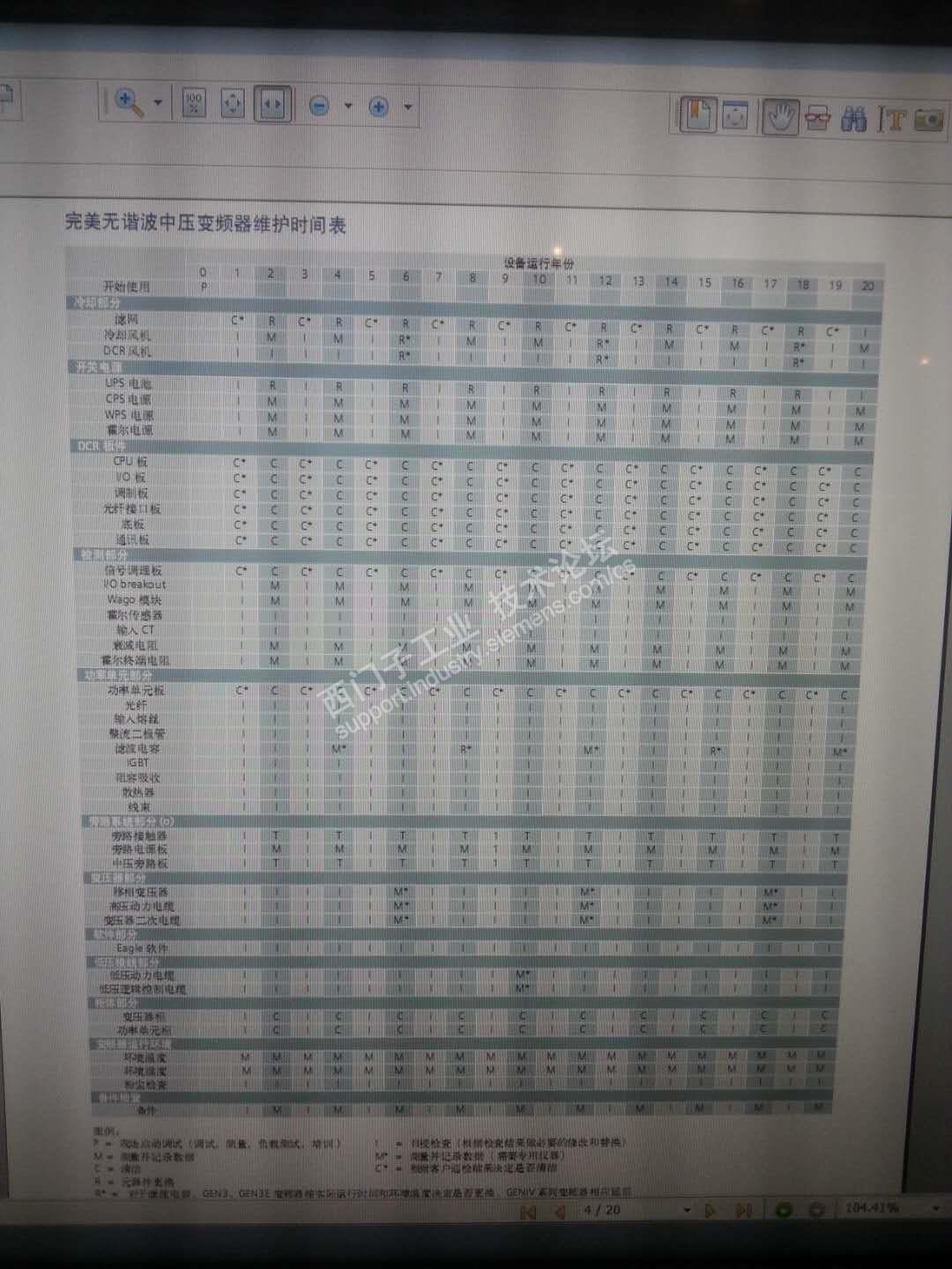

最近一个改造项目在招标,中压产品。明确要西门子或者ABB,通过两家提供的技术偏差表,发现很多元器件品牌使用的都一样。与国产变频器使用的元器件基本相同,只有控制器DSP不同,“国外技术"、中国组装、中国制造。但价格要比国产品牌贵很多。
一台ABB中压变频48脉冲整流 配置:
           移相变压器  中电电气、天威保变、北京新华都
           IGBT:英飞凌
           电解电容:凯奇佳、江海、厦门法拉
          整流模块;西门康、艾赛斯、湖北台基
            配置与国产基本相同。
没有什么不可以

ABB的不是这种结构。ABB的应该是三电平的结构。
那就不能叫“完美无谐波”。你不能顶楼帖一个”完美无谐波“,然后跟帖出一个跟“完美无谐波”无关的变频器啊,那不是挖坑么。
只要是“完美无谐波”,肯定有旁路。否则,坏一个,就缺一相,就得停机。
多说两句:在中压变频器领域,主回路的拓扑结构,当初就三种:以ABB为代表的三电平、以罗宾康(后来被西门子收购了)为代表的小变频器串/并联的”完美无谐波“、成都佳灵的多电平。
成都佳灵的这个多电平技术,据说独步天下,全世界仅此一家,别人都不会。但是不知是他言过其实,还是营销不利,还是其它什么原因,反正,销售不好。现在不知这家怎么样了?还有没有?唉,离开中压多年,信息落后了。
国内的其它的中压变频器,都是仿的罗宾康,因为当初罗宾康在国内没有申请专利保护,大家都是拿来主义。而且,就这个技术,不但让国内的中压变频器挣着钱了,还稍带着把新华都(做变压器的)养成了大胖子,因为那种二次侧一大堆(12、24、36)绕组的变压器,他家做的最好,市场占有率90%以上。
国外的产品,那就是三电平的多,因为罗宾康在欧美是有专利保护的,他们只能做三电平。

呵呵啦,电解电容如果质量过关的话,只要一直在正常使用,寿命是很长的。
但是,我已经历过若干个品牌的变频器(均是国内国外的著名品脾)在使用没几年后(在环境温度较高的情况下尤甚),会报过载故障,仅仅换个新变频就好了,而换下来的故障变频带个小一档功率的电机一点事儿都没有,什么原因?电容的容量变小了。
西门子变频电容板有坏的,但我还没有遇见过上述故障状况。
同一个品牌的元器件,到底用的是一等品,二等品还是等外品,靠个商标LOGO岂能分辨出来?岂能得出天下大同的结论?
还是那句话不错,一分价钱一分货!

前段时间我们在西门子和TMEIC这两个品牌之间纠结,TMEIC之前的MVg2系列和西门子的GH180主回路结构是一样的,但不能旁路,旁路技术是西门子的专利,所以别人不能用。但是TMEIC现在主推的是MVe2系列是三电平背靠背结构的功率单元,10KV的产品每相5个功率单元,不仅能实现完美无谐波,还能实现四象限运行,价格还比西门子低。我个人是很想见识下,最终西门子胜出,非技术因素。
至于主回路旁路功能,我觉得是个锦上添花的功能。1只要整体过关用不到主回路旁路动作,2旁路动作后需要降额运行,3旁路不能旁路所有故障,4旁路部分本身也是故障源。
成都佳灵的用过,不佳。
