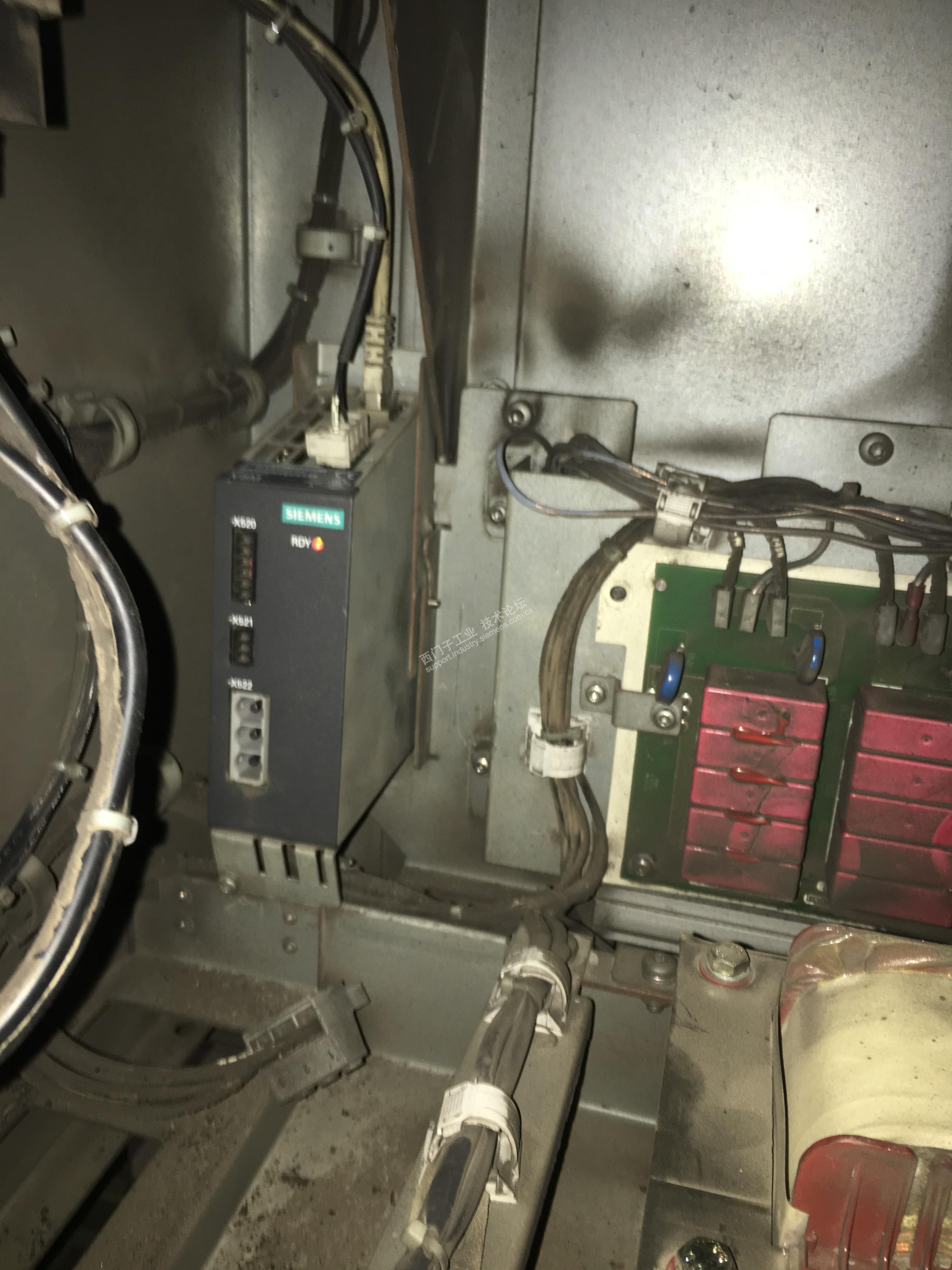

630KW的整流回馈并联使用,因为这几年报了几次EP使能故障,查了相应的端子接线,没有问题,怀疑是CIB板误报故障,因为复位以后直接可以运行一两年,自开机以来快八年了,已经报了三次故障。意外的停机不管是经济损失还是领导开会要求,反正得解决了吧,,
那就更换CIM吧,也就是control interface module 的简称  更换了相同版本的两块,版本为AF
但是清灰后,安装完毕,上电报故障,,
F05061 整流单元 VSM 数量

这两个故障说到底就是cu找不着VSM10。。
开始以为是固件升级造成的故障,没有在意,
F34896 VSM DRIVE-CLiQ(CU):组件特性不一致  这个故障重新上电后消失了,
但是上面的故障一直有,而且CIM板上面的read灯也一直不对,
反复上电断电,重复了几次,好了,故障消失了,以为没有问题了,但是由于检修断电,再次上电又出现了故障,以为是VSM10电压监测的问题,更换了一个新的,相同的版本的,都是A的,但是依旧有故障
而且发现,这两套并联的装置,VSM的指示灯一个是绿的,一个是橙色的,,两个都是绿色的话就没有问题,,而且这次是1#有问题,2#正常,断电再上电,,1#正常。2#有问题。两个交替有问题。
断电后上电有时说不定就是好的
因为装置跟CU的24V来自不同的端子,,断电上电,两者存在着间隔,最后就再试了试。直接断24V电源的开关,发现不报故障的概率要大,,难道上电顺序也有要求???同时上电??
还有一个疑问,这两个故障时更换CIM后才出的,,原来的装置是10年左右的产品,VSM也是,那时的版本比较低,而现在的CIM属于升级的产品,是不是版本不匹配造成的??
查了资料没有发现VSM版本与CIM的关系,打400不通,,目前排队人数较多,通过短信提交问题,还是算了,发个帖子看看有没有碰到过这个问题的,
最后的几次,,断24电源的进线再上电,直接没有故障,现在一直运行十天了,
我估计只要CU CIM VSM10建立起通讯就没有问题了,

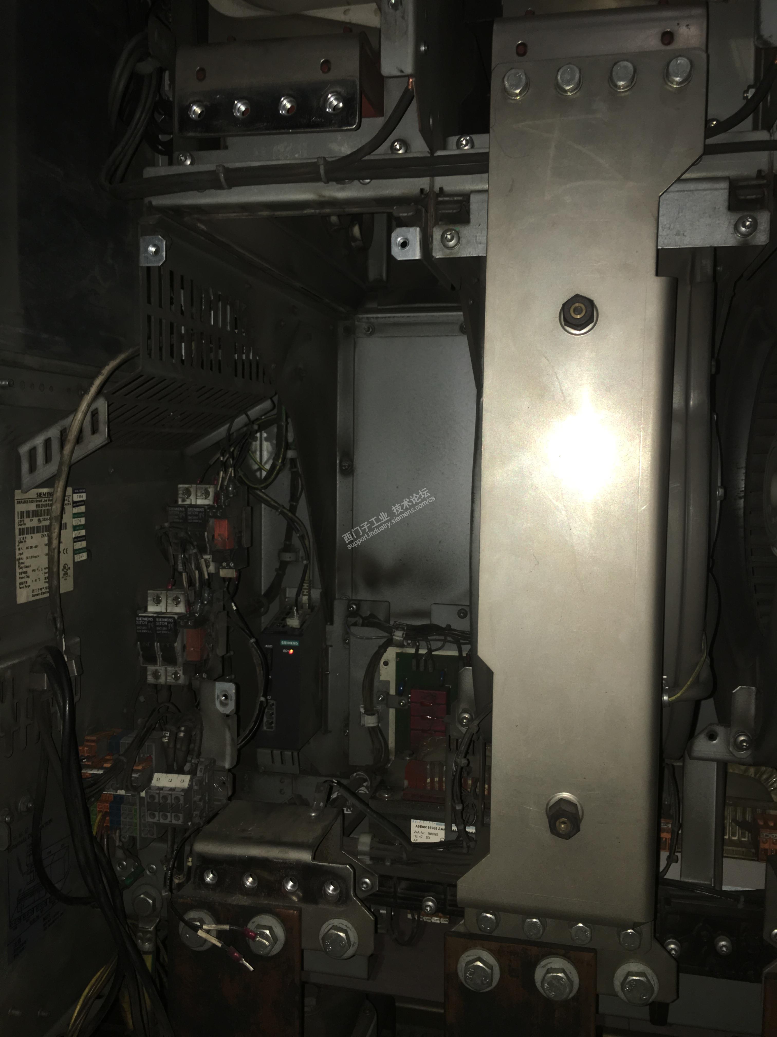

吐糟一下,,VSM装的那么深干什么?拆下他有的装置很好拆。卸下铜排抽出风机就可以了,,
有的风机拿不出来,动动那个滑轨也有间隙,但就是抽不出来,动粗的也没有用,不知道怎么回事?、
Thank you for the support.
