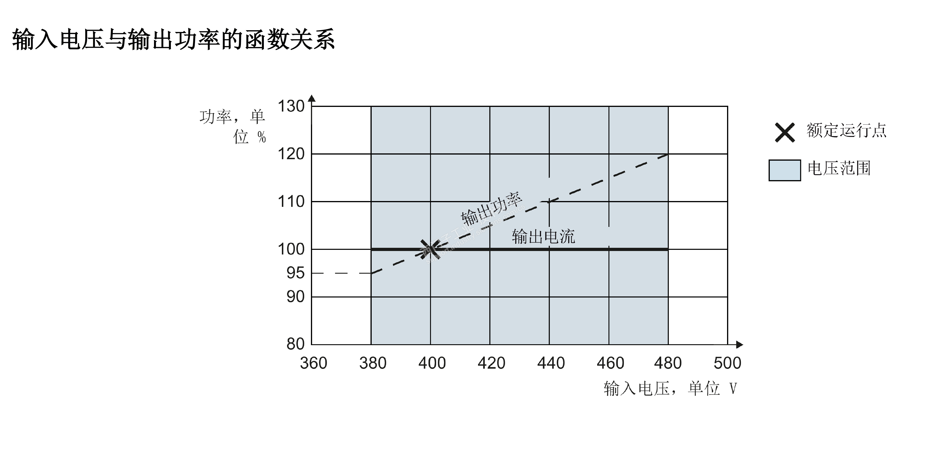

首先,看一下电压等级的选择。通常,驱动表示的是400V电压等级,而我们实际使用的是380V电压等级,有时还可能稍稍更低一些。
通过下表,你可以看出,如果是380V供电,只能达到95%的输出功率去驱动电机。
其次,要理解PM所定义的低过载LO/高过载HO。

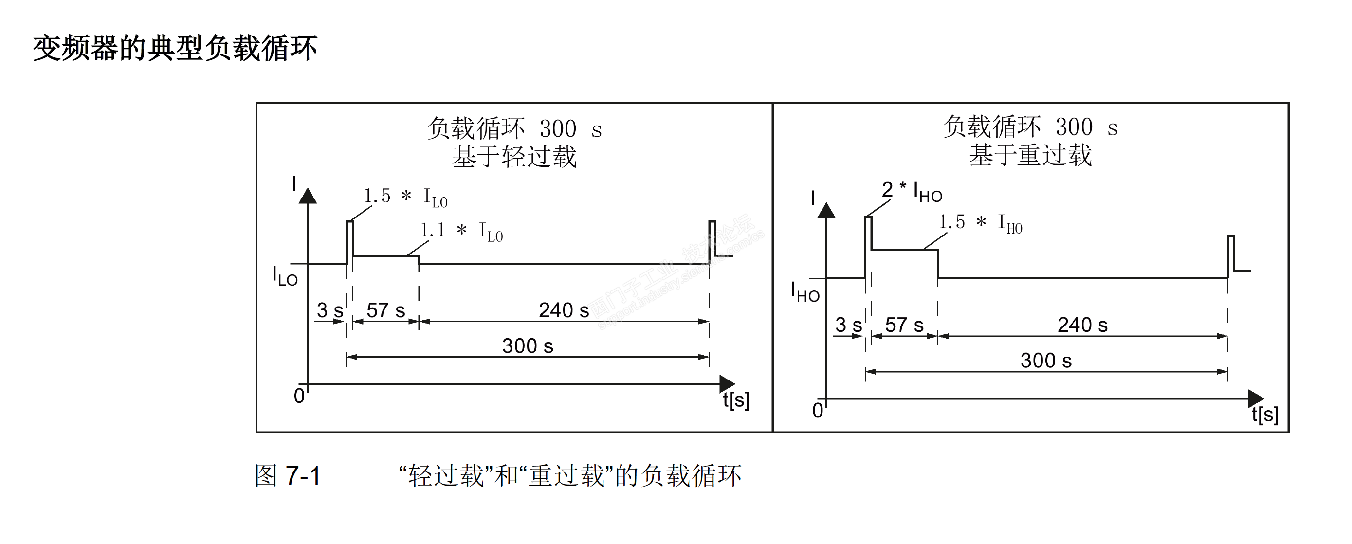

西门子驱动是这样定义的:
这个图大家都见过,但实际的意义是什么?
我在上面画了一条红线。位置就是非常靠近LO的附近。
它的实际工作方式是个积分器,对所有达到标线的电流开始积分。
这个电流不是滤波后的电流,而是所有瞬态电流值。并且是视在电流(不考虑有功无功)。
对电机的I2R保护也是同样的原理。
下一个问题:这个过载是怎么出现的?
实际上,任何加速过程(如果是模拟量给定,会出现许许多多地加减速过程。尽管表面看旋钮没动,是个稳定的给定。)都会产生输出惯性载荷的变化。
其次,机械传动并不是绝对负荷稳定的。减速机每转、旧轴承每转、特定的传动链(例如万向节)都不见得是稳定的负荷。
所以,选择PM要根据实际加大。事实上,我通常会选择这个FS中最大的容量。因为根本增加不了几个钱!

关于热积累,就是指电机或变频器功率单元在运行中,由于负载电流的作用下,使其温度不断的上升,不能达到热平衡。就是热积累导致的。
为什么会有热积累?因为过载电流出现并消失以后,还没有等到温度降下来,新的一波过载电流又来了,导致电机或变频器的功率单元,不断的对这种过载电流产生的温升降不下去,随着时间的推移,温度持续爬升。最终导致达到或超过了故障保护的阈值。
由此,2楼的过载曲线,不能只看过载时间和过载幅值是否符合要求,也要看过载以后,电流是否降到了额定电流90%以下,并持续了过载曲线要求的过载后的持续时间。如果不是,那热积累就形成了。温度的不断爬升,使电机或装置保持不了热平衡。
综上,谁能保证2楼的过载曲线能与实际相符呢?因此,干脆把重载的应用提高一个功率档次,就像西门子给出的选型手册那样。应该就没问题了。
