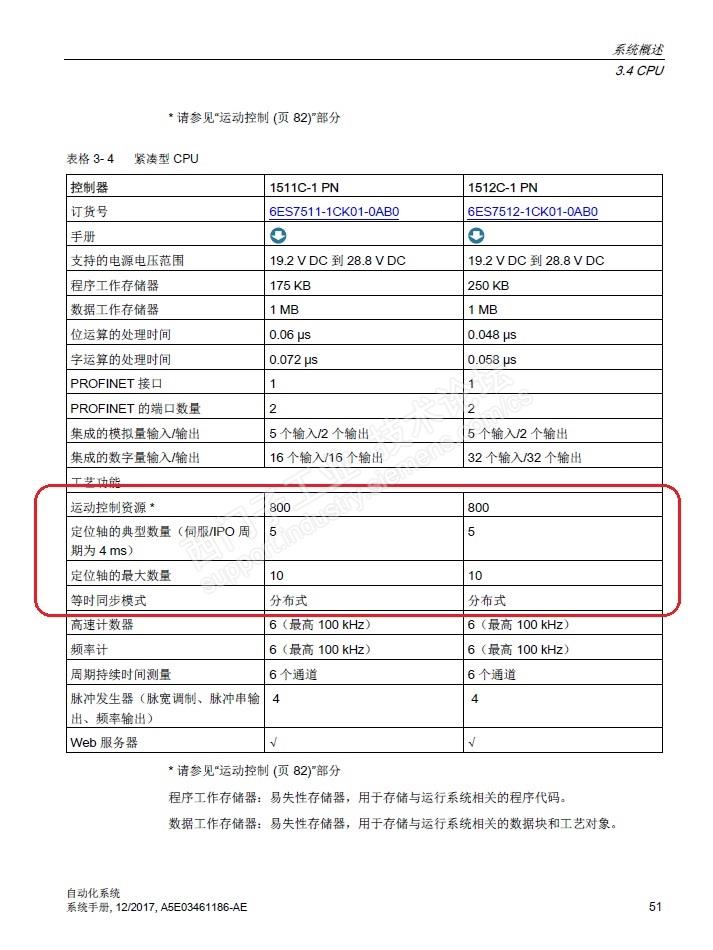

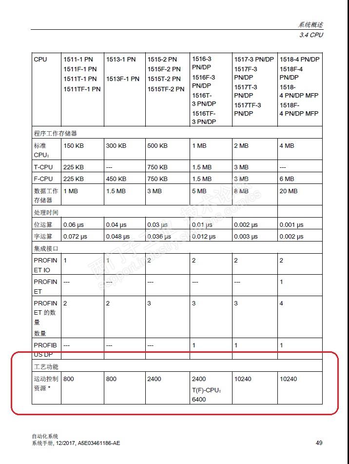

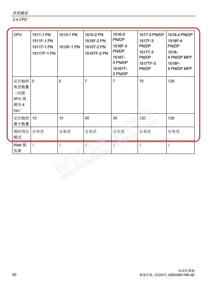

西门子1511-1PN通过工艺对象最多可以带多少个V90 PN 定位轴?1517TF-3PN/DP呢?

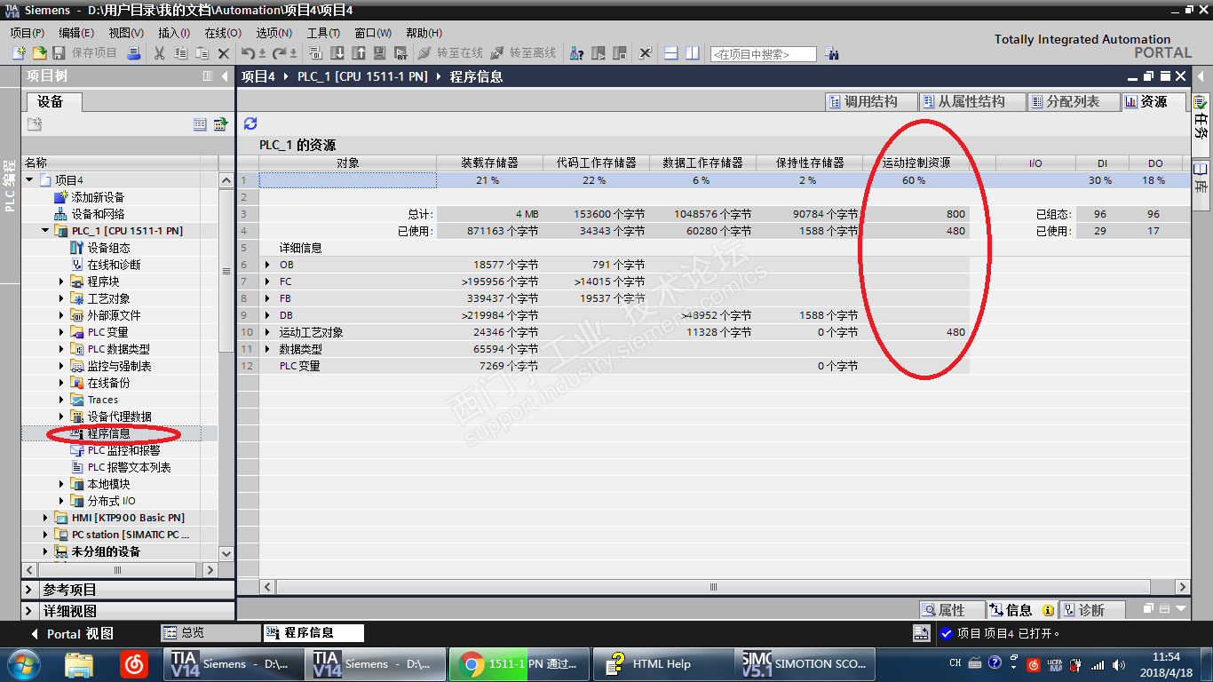

好像也可以从博途里看到能组态几个轴,例如我现在项目里使用了6个V90 PN,PLC 是1511,就可以从博途V14上看到,如下图,但这也是我猜的,我也不知道对不对,楼主说明白了规格的出处。
