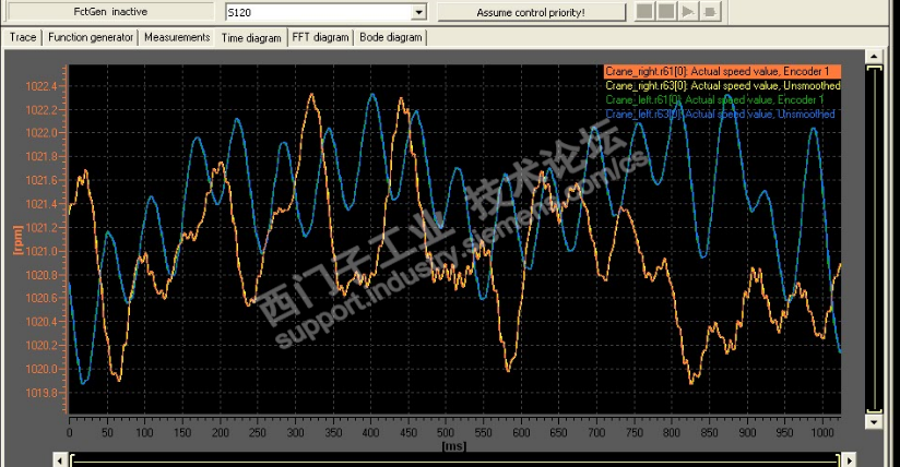

S120的驱动器出现F31115报警,原因是导轨平行度不好,但是导轨是装在钢结构厂房上的,钢结构无法调整,有好办法吗。
报警信息:
在导轨平行度好的地方,记录的左右两边电机上编码器速度波形是平滑的,并且不出现报警,如图波形。
在导轨平行度不好的地方记录的左右二台电机编码器速度波形,左边的波形异常,并出现F31115报警。
我想通过改P9549参数,把6mm的偏差放大,不知是否可行,这样会不会减少报警次数。
另外在改P9549时要改P10的参数,考虑到带安全功能,改过之后S120会不会报警。
恳请专家能指点一下。

 换类似霍伯纳那样的重载型编码器。
话说回来,导轨的不平,反应到电机端的振动应该不会太大,反应到编码器上应该更小。而楼主现在的导轨不平竟然会“振动”的编码器“A\B电压”幅值超限,是不是说明编码器质量有问题?我总感觉把这个故障归结为导轨不平的话,对导轨有点不公平。

K版主你好,我们的这个S120驱动是用在天车行走的,由于我们的钢结构大梁平行度的偏差,从东往西112米差了有5个cm,尤其在东面轮子只压了一半导轨,也正是在这一段(10米处)出问题,其他地方正常。

会不会是导轨的问题放大了电机和编码器刚性连接的“振动”,能不能把编码器和电机的连接改为软联轴器。

你这个图我看了,我认为问题不大。有一个参数P1441,你设置的是多少呢?把它设置为40ms看看效果如何?
从图的横坐标时间轴看,波形的毛刺频率很高,40ms的滤波应该能把振幅削平了吧?可以试试看。
F31115是编码器脉冲的振幅超了。要是能用示波器看一下整个行程中编码器信号在各段的脉冲波形,做一个分析就好了。
另外这个故障也可以通过P491 = 1化解。就是出现故障,变成了无编码器运行。
