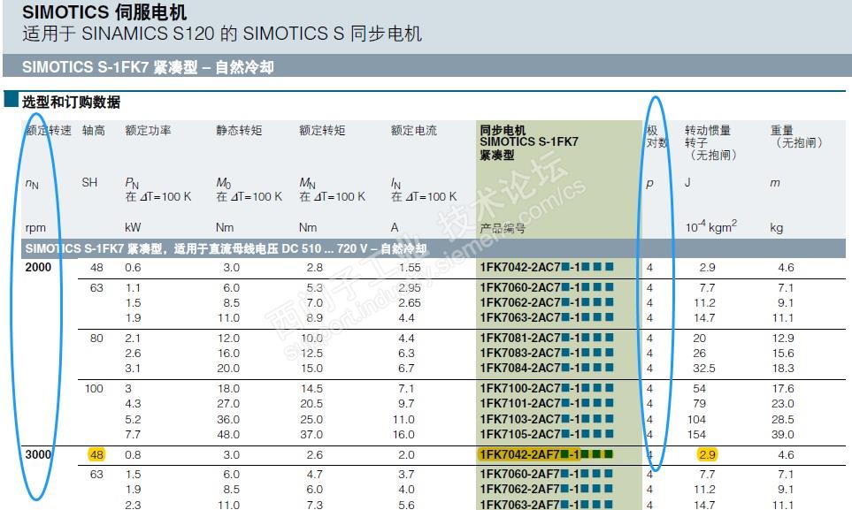

一个很简单的问题反而让我迷茫了:
1FK7系列同步电机的转速 样本如图:
难道额定转速不是60f/p吗?

 是60F/P,只是这个F不是50也不是60,是133.3/200。

66.6吧?

你都知道 n=60f/p,
自然就可以推出:F=NP/60.
那对于你的2000RPM,极对数为4的电机,F=2000*4/60=133.3
同理,3000RPM/极对数为4的电机,F=200。
