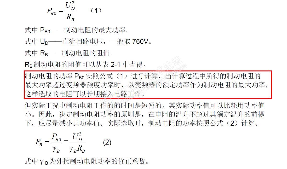

现在有一台提升设备,变频器额定功率是30kw,一个工作周期最多需要10分钟的时间从上往下放,但G120变频器选的是PM240-2的功率单元,即2象限,所以需要配制动电阻。
考虑到这种长期下运工况,修正系数直接就选1了,所以制动电阻功率按照公式就是760VDC*760VDC/15Ω=38.5kw, 但西门子的操作指南“G120能耗制动中的制动电阻的参数计算”一文中建议如下图片内容所示:
所以现在到底是选38.5kw还是按照额定功率30kw, 我就好犹豫,且不太明白,如果制动电阻功率大于变频器额定功率有什么不好的影响吗?
当然肯定是越大越不怕热和烧坏啦,但太大有啥不好呢?

 当制动电阻的阻值定了以后,功率越大越好。
做为制动电阻来说,如果有可能对变频器赞成损害的,只有阻值一个参数,阻值 太小会导致直流母线电流过大,损坏整流元件。
文档中的那个描述有点饶舌,本意是制动电阻值不要太小,但给人的感觉却是功率更关键。
其实,你想,阻值定了,是不是功率就定了?
