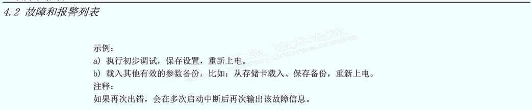

PM240-2和CU250组成的G120系统,在进行制动运行的时候,电网侧跳闸导致断电。于是,再上电出现了如上图示故障码。什么意思呀?是不是CU250的版本丢了?需要重新刷程序?没遇到过此类问题呀?

  PM240-2 内部有的有进线电抗和直流电抗,运行中突然断电后会发生什么,这个案例很有价值,我也静等版主的最后消息,【参数值都是零,是全部都是零吗】从报警信息类别看,硬件故障也不能排除。谢了。

P304=0
P305=0
这两个为零,像是功率数据丢了,更新系统有可能不行。

  根据我的经验,PM硬件有问题了。G120的结构特点,突然断电对CU是无法伤害硬件的,受伤的只能是PM,F7802的情况应该是UC和PM数据交流没问题,但辨识时需要有脉冲输出探测电机,显然这没能成功,所以F7802就出来了。谢谢信息分享。
