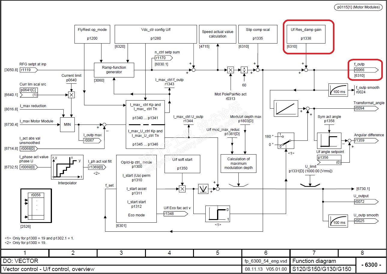

75KW电机带一台风机,电机数据:75KW, 132A, 0.94, 2710rpm,现在带风机转到70%即2300rpm,电流开始发散震荡,最后报F7801过流故障,控制方式P1300=2,请教各位高手指点一下。

通过这几天的测试,判定应该是输出频率的震荡,造成的电流震荡。
查看功能图,有一个震荡阻尼调节器,尝试修改该调节器的PI,没改善,后来将该调节器P改为0,禁用该调节量,问题解决。
