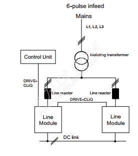

这个文档,官方发布于2012年3月,文档中提到,“装机装柜型和标准柜体的 SINAIMICS S120 整流模块 SLM 和 BLM 在混合并联时,为了实现混合并联的整流模块正常的预充电和运行,S120 对其控制时序是有相应要求的,需要设置相应的参数来实现”。 也就是说BLM与SLM是允许混合并联的。 而下面这个文档,官方发布于2014年10月。
文档中明确反对不同类型的整流单元混合并联,并且,对并联有严格的要求,最简单的一句话总结:同样的型号,同样的硬件版本。 但是下面这个文档,谈到6脉动或12脉动并联时,又明确提到BLM与SLM的并联模式。 所有,我有点糊涂了。 我的问题是,各位有没有实际应用的经验?现场使用情况究竟如何?

主题:回复:说说您的S120整流单元的并联经验我的理解是这样的,像上面这图的并联,这种需要一个CU来控制,相当于容量不够模块并联使用,所以对并联有严格的要求,最简单的一句话总结:同样的型号,同样的硬件版本。这种不能叫做混合并联。 而像这种并联,不是因为模块的容量不够,这种我爱称这种为混合并联,如果两边负载均分,可以用一样的模块,用一个CU控制,如果两边的负载相差较多,可以用不同的模块,用两个CU控制。但实际情况是即使均分负载,随着时间长了,下面带的MM上的预充电电阻阻值变化,也容易出问题。所以现实的情况就是这种混联方式比较容易炸机。 |

主题:回复:说说您的S120整流单元的并联经验不,我的理解是第三个文档中就说的是混合并联,不管是6脉动还是12脉动,有两个理由,一是本页文档取自“basic infeed”一章,而不是总述,更不在“active infeed”或“smart infeed”章节中。二是文档中用的是“Basic Line Modules and Smart Line Modules”,而不是“Basic Line Modules orSmart Line Modules” 另外,你帖中提到的预充电电阻阻值变化导致的炸机问题,可有理论依据?或者,有实践经验?炸的是BLM还是SLM还是全炸?

主题:回复:说说您的S120整流单元的并联经验这个问题以前提过一次,,两个文档确实不一致,,实际没这么用,我是SLM BLM并联, SLM如果跟BLM在同一个变压器下 我就叫混连
后来打400询问,,可以并联 只限于BLM SLM 电压等级一致,,功率接近,因为大功率的BLM SLM 的电流值大小好像有点差别

主题:回复:说说您的S120整流单元的并联经验是在充电过程中炸,还是在充电完成正常运行时炸? SLM与BLM的容量是按怎么个配比配的?因为SLM与BLM并不能完全的做到同功率并联,比如,SLM最大是1400KW(690V),BLM最大是1100KW,这两个并联以谁为准?是否也做到了7.5%降容?

主题:回复:说说您的S120整流单元的并联经验我们的SLM两个并联,新的半年就炸没了,,BLM四个并联也炸的面目全非,
前期的产品可能有缺陷,所以只要不过载,一般没事, 大功率的SLM 都是二极管整流的,BLM除了最大的那几个是二极管,下面几个是可控硅,,
BLM 与SLM混连,预充电完成 或者说可控硅全打开后,其实相当于两套二极管并联

主题:回复:说说您的S120整流单元的并联经验都是一台变压器下挂几个相同的模块,, 那次BLM炸的都是功率模块, 过载引起的吧,,以前是三个,炸了以后改成了四个,温度降下来了, SLM炸的也是功率模块,,西门子来解决的,没找出问题,说是进线电抗器不是西门子原装,

主题:回复:说说您的S120整流单元的并联经验我想,@梦天空 大侠应该说的是这个帖子“BLM并联运行,炸机” 但是,这个帖子北雪已经给定性了,是由于螺栓有点松导致局部发热破坏了绝缘层,从而短路造成的。这个与是否并联没有关系。 如果强说有关系 的话,唯一有可能的是均流做的不好。不过,均流,是要靠进线电抗器及布线来完成的,这不是BLM单方面的问题,是整个系统设计的问题。

主题:回复:说说您的S120整流单元的并联经验嗯,任版的经验之谈很有启发。 单独的BLM或者SLM并联,我是用过的,没有任何问题。而且,用一个CU带,然后DRIVE_CLIQ串联,就跟一个功率单元一样,丝毫感觉不到并联。 这种BLM与SLM混并,如果按西家方案,我感觉不出什么不妥,因为对于SLM其实也是二极管整流,两个并联,只要控制好回馈的能量大小(最大为并联的1/2),其实应该没有什么问题。 您说呢?
