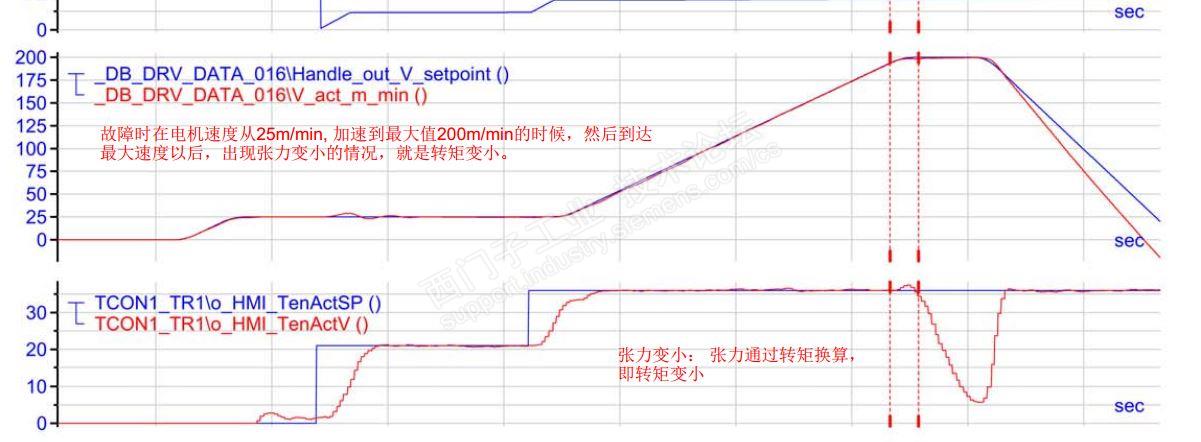

一、问题描述
      冷轧带钢卷取机,不是轧机后面的卡罗赛尔卷取,是退火炉后面的普通的卷取应用。
      使用的CU320控制的S120的电机模块。 参数P1501 = 0。
      现在出现一个故障,很奇怪,就是电机的给定速度和实际速度曲线能跟的上,但是电机的张力跟不上设定值。
图形如下:
具体的参看附件的PDF文件。
TR.20180816.pdf     附近是具体的曲线。

应该是设定值偏小,速度环退饱和了。
