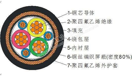

K版,有输出电抗器,电感应该可以把尖峰电压拉下来一点吧?
您的试验台都是380V级别的?
变频电缆不是地线三根地线更好吗?
不用单根电缆,怕他们AAAA,BBBB,CCCC排布;
ABC,ABC,ABC,ABC排布相对规范。

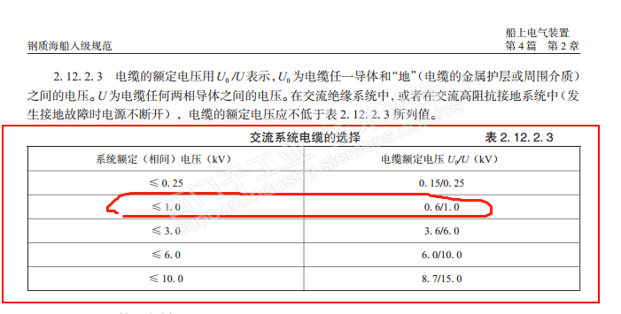

690V电压等级是,是船用的吗?我们船用的,这个电压的,用的都是0.6/1KV等级的电缆。有标准可依的。
船用电缆选用标准给你参考下:

经查证,电缆上标注的数值是实际的电压等级值(应用场合),而不是耐压等级值,楼主可以用这个等级的电缆。这里要注意耐压和电压等级两个词语的区别了,也就是说,电缆的实际耐压值,远比这个标称的电压等级值要高。
