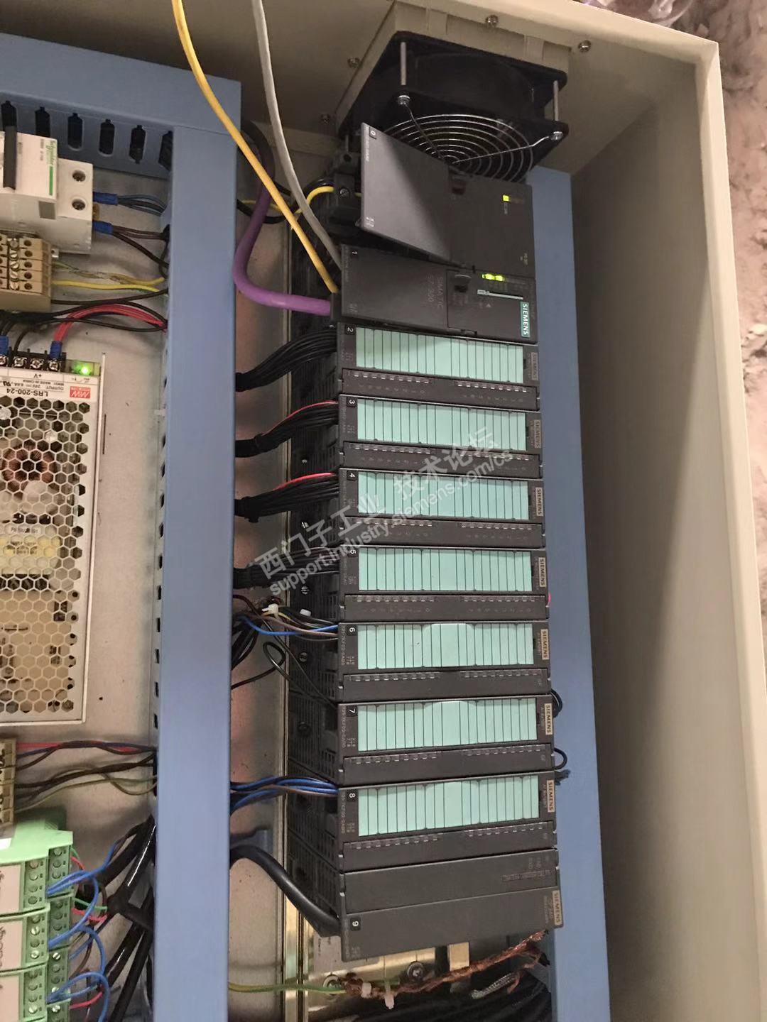

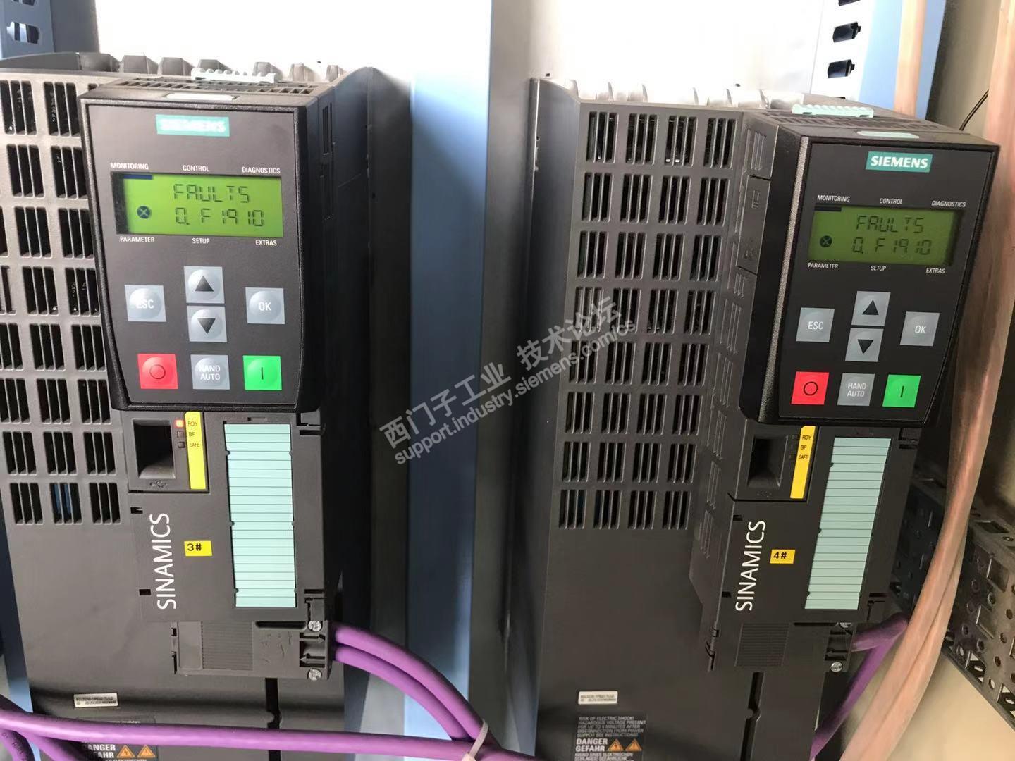

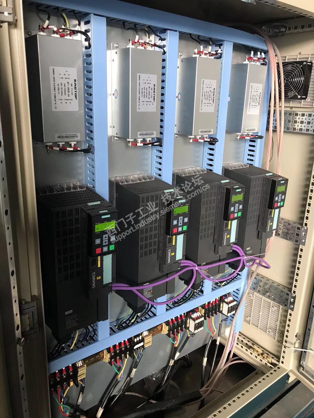

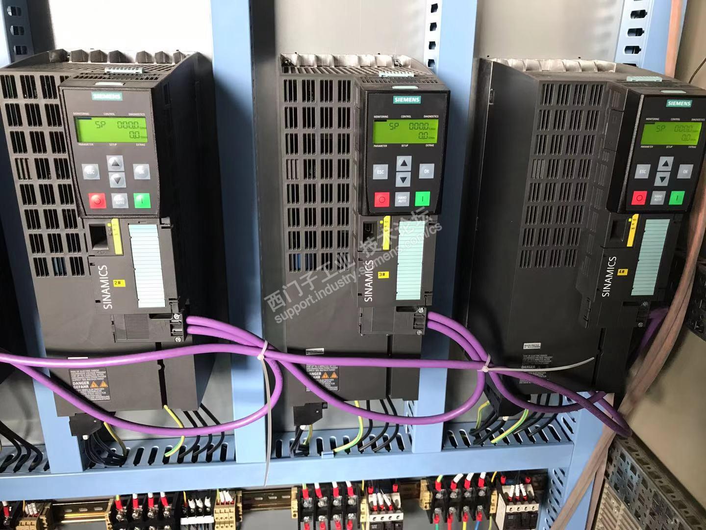

现状:
现场有四台G120的变频器,和西门子300PLC进行通讯控制(主要是PLC控制变频器启停和正反转指令),但运行一段时间就会出现变频器故障报警'F1910',每次出现这个报警后重新上电后又可以正常工作,但运行一段时间(或者待机状态下)过10分钟左右又出现这样的报警,但PLC CPU相关的指示灯都正常;
反馈:

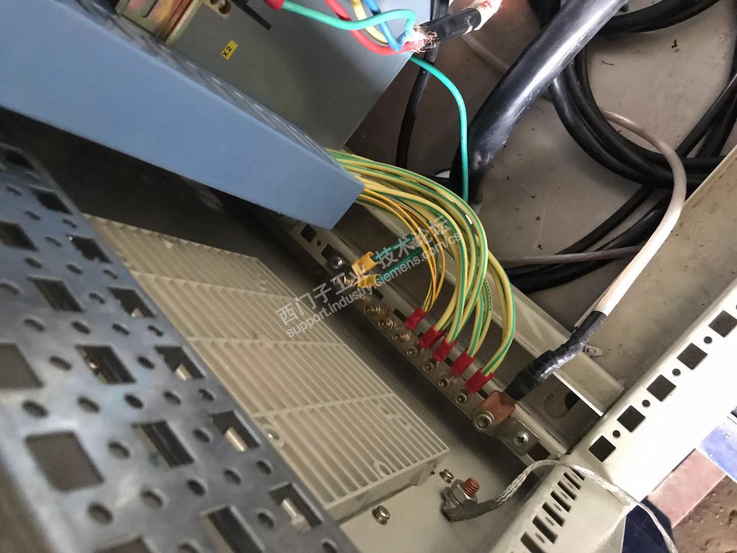

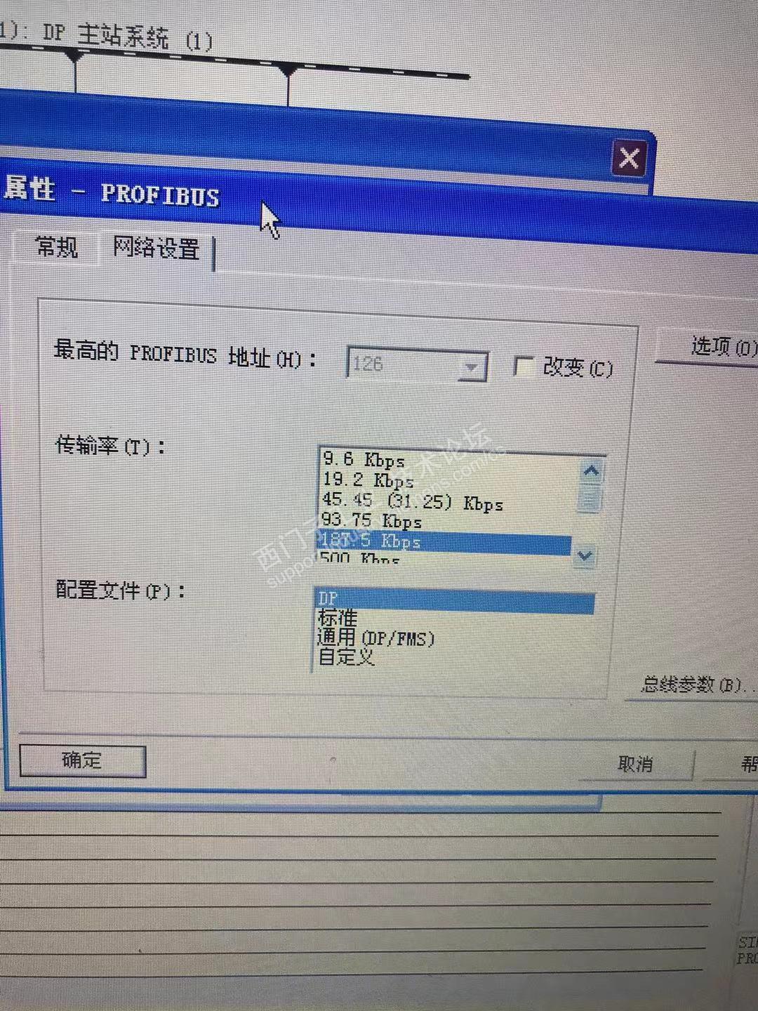

当时和西门子变频器客服联系过,首先考虑到的是接地是否牢固,有效,后检测是正常的。后来又把300PLC里面的传输速率降低到187.5Kbps,,变频器上的DP头接线没有问题(要是存在错误的解法,不可能运行一两次才出现故障报警)。

根据我的经验。这不应该是网络、接线、插头的问题哦。
你这样的连接,完全可以使用 12M波特率哦。
F1910是没有收到给定信号。仅仅是给定信号!PZD2(给定)
关于F1910我想说一下:
在DP模式下,如果你的给定不是来自通讯,但须使用控制时;仍建议需要使用 SFC14/15;且每次循环都要执行!即便不需要给定,但仍要给出(零)。
不能出现,某种状态,不执行SFC。只要超过P2040设定的时长,就出现F1910!
如果根本不使用通讯来控制,但需要使用PKW读写驱动的参数时,你仍然需要设置报文格式。
当你运行时,不care PZD 那么仍然会是F1910的结果。这时,处理的方式就是 P2040=0,关闭监控,就好了。(因为,反正不使用通讯控制驱动。)
这点,对于USS控制都是一样的。
