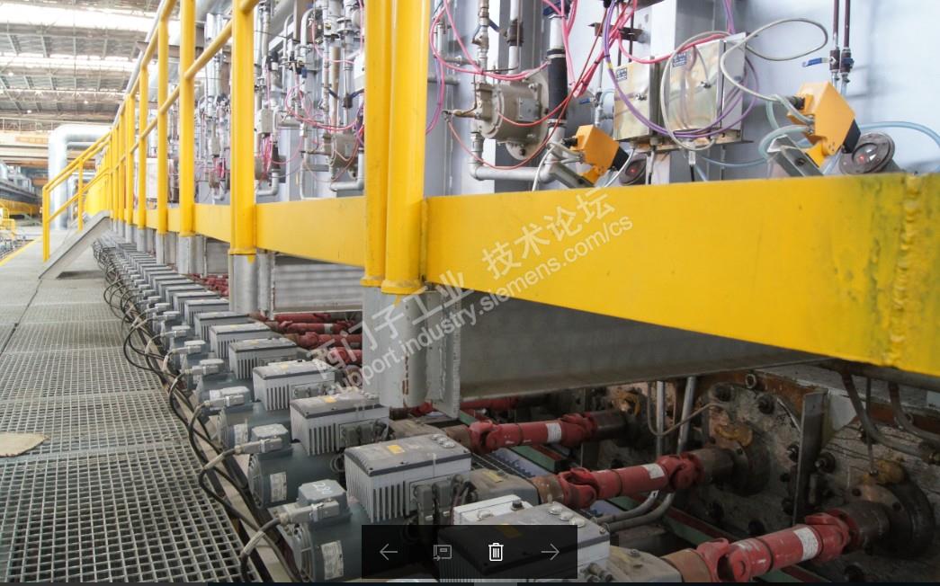

mao30mao 侠士 经验值:1007 发帖数:149 精华帖:4 |
37楼
主题:回复:s120一个逆变器带多个辊道电机,能否使用无编码器矢量控制一对一也不是不可以的,现在的工业炉(Loi),都是一对一的,厂家会提供变频器(+通讯单元)+电机+减速机,不过其中的变频器是一体式变频器,直接安装在电机上的。维护方便,成本也不高,目前有大量运用。

yming 版主 经验值:138911 发帖数:23251 精华帖:881 |
43楼
主题:回复:s120一个逆变器带多个辊道电机,能否使用无编码器矢量控制很多年前(得有20年了),西门子就有。 国内一直没什么人认,销路不好。 其实这种变频器+电机的方式是最好的。几乎没有EMC的问题。尤其是当今PN时代,网线连接就很方便。 而且,对于当今的西门子驱动,不用网线,也能很好的控制速比。 什么时候,国内电机厂能觉悟就好了。

kdrjl 版主 经验值:146705 发帖数:36780 精华帖:452 |
45楼
主题:回复:s120一个逆变器带多个辊道电机,能否使用无编码器矢量控制哈哈,看到最后那个一体机的一对一拖动场面,真的太惊喜了。还是论坛好,能见到更多自己见不到的场面。天外有天。搞自动化与驱动,就不能有框框的束缚是吧?长见识了。 有时候,我们在做方案的时候,习惯的思维就是采用自己熟悉的,或者传统的技术方案或结构配置。其实,现在的技术手段都在不断地翻新和进步,所以我们未尝不可了解的更多一些,更开阔一些自己的思路呢。 读本楼技术交流,有感而发。
46楼
主题:回复:s120一个逆变器带多个辊道电机,能否使用无编码器矢量控制本来就是。 变频器+电机,配在一起出厂。工程师不需要调试;就像CU插在PM一样,插到电机上就配置好了。 没有EMC的问题;没有等电势的问题。没有干扰的问题。简单易用的维护。 多年前就知道。到现在也没看见什么厂家合作。 都网络时代、分布式、大数据了,还在搞什么集总控制,还在讨论硬接线。 连这些都做不了,说什么“创新”、“智能制造”。

北雪雪纷飞 版主 经验值:52775 发帖数:6266 精华帖:279 |
48楼
主题:回复:s120一个逆变器带多个辊道电机,能否使用无编码器矢量控制分体式辊道,看起来不错啊,分体式的,,西门子很早就有啊,但是功率都不是很大,,这个看起来功率很大啊,,关键的问题还是在于现场的环境。。 上面的那个轧机我估计肯定是进口的吧,说实在的,比我们纸机的环境好, 没有通风没有除尘,或者就那么一个玩具式的除尘,,这个老兵应该深有体会的,,,
