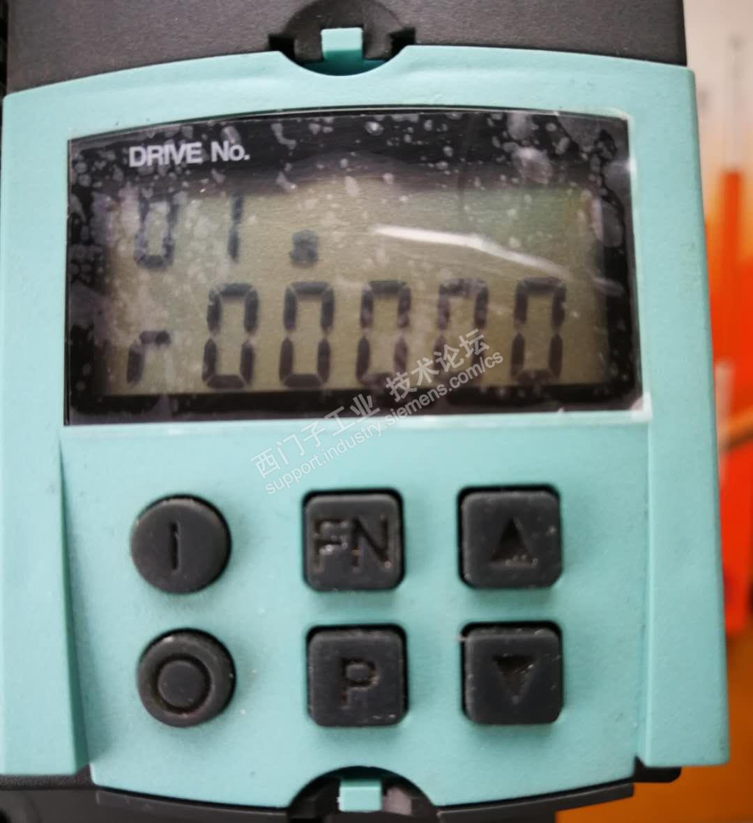

       测试一 台PM340,控制单元是CU310,做恢复出厂P9=30,P976=1后出现上面的画面,开始是70后来变成35就停在这个画面。按压P显示R0000再按压P显示35,看样是R000的内容。恢复出厂结束就是这个画面吗。按压P键退出后。再按压组合键FN+UP键始终无法激活左上角的驱动参数和控制参数的01闪烁。原来还是可以激活的。求助了。

  一个CU第一次和一个PM相遇,都会首先恢复出厂,当然您也可以用先把CU安装上看能否点亮。这时按压组合键FN+up切换01参数和02参数是没问题的,但您看的的02参数是哪个的数据我就不知道了。
P9=30    P976=1    恢复出厂
恢复出厂后画面如下
恢复出厂后,按压P键如下
这时会发现组合键无法正常切换到02参数,,能看的的参数不多如下。

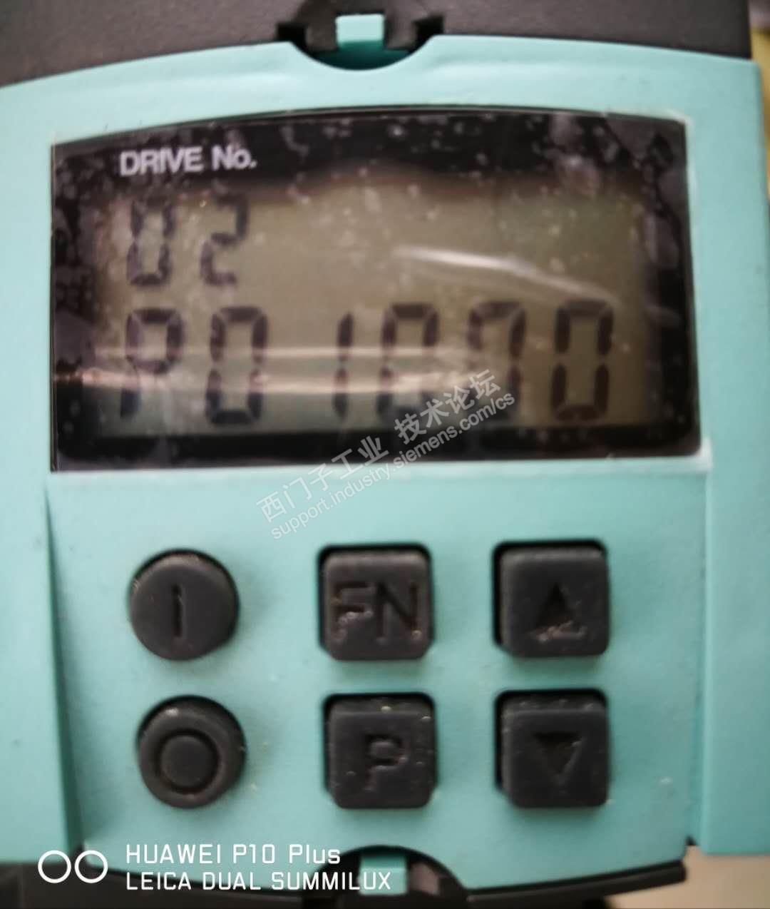

P3  P9  P15  P92  P97  R98  099  P9910
把在R98中读到的内容填入到P99参数中。
这时P9可以改成0了。之前是改不了的。改完后长按P键保存,不然会无法查询参数。
执行P977=1   这时你会发现可以按压组合键进入02参数了。
但会有很多参数看不到,例如R26   R200  P201 等,因为这时P10=1是在快速调试状态,按照快速调试提供的导航一路调下去,P3900过了后   P10=0   这时就会看到原来看不到的参数了。母线电压R26    功率代码R200,等。
