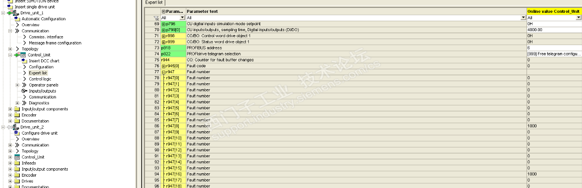

昨天现场有一台G150出现了故障:
1. 首先我将CU320进行了复位,还是不能恢复故障。
2. 然后就单独关闭G150柜子电源,因为柜子要关闭电源才能打开,柜子电源关了但CU320的电源是另外给的。
3. 再送电变频器电源还是存在,干脆把CU320电源也关了,把AOP面板电源也关了,然后在一个一个送电,故障还是不能解除,而且PLC上有BF,SF报警。
4. 我就通过工控机的SCOUT软件在线查找G150结果只查到S120的,而G150通信不上,当然也就查不到故障信息,用STEP7软件做在线硬件G150也是DP断线的。
5. G150上的AOP面板上有ALARM在闪烁,也不能在面板上执行故障清除。
什么原因,此时我关闭G150柜子电源然后用SCOUT软件在线查找结果可以找到G150驱动器,但是只要一送电就断网,真是怪。
6. 几个小时过去了,想换CU320试试,但是有些不干心,心里想要不要让设备总电源全关了,让CU320,AOP,G150柜子电源同时送电让AOP自行LOAD参数了一下。
于是我就这样做了,AOP自行LOAD参数了一下G150也就正常了。
启初我没有关总电源,没有让G150和CU320,AOP同时送电浪费了时间,要深刻检讨。

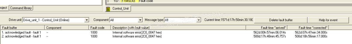

因 kdrjl的要求我今天查了记录分享如下:
历史记录是由于软件出错。
通过故障信息我选择了第一种方法,如果当时我能在线查到就好,不过也让我学到了经验。

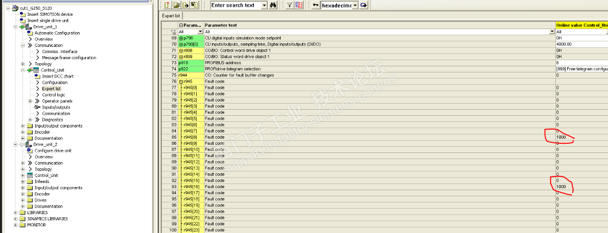

15楼    2019-01-16 16:15:00
精华帖  精编帖  主题:回复:G150变频器的故障诊断过程。
看看947  949参数可以读的到故障代码 ,,有AOP也可以的,
cf卡内的参数不会丢失的,,除非调试的时候没有COPY ROM

20楼    2019-01-17 10:56:03
F1000闹的?为什么会有F1000出现呢?这个要弄明白才对。需要寻求400技术热线的支持呀。只有明白了为什么,才可以防范于未然。

21楼    2019-01-17 11:17:11
机器是突然不好的,不存在CF卡软件更新的故障,问400估计也让我关电试。
还有一种可能性是之前在线过G150,我们用的SCOUT软件比老外的版本高,虽然没有用SCOUT写过参数,是不是可能会导致F1000软件出错。

23楼    2019-01-17 14:19:11
F1000啊,我也遇到过,当时一头雾水,,还打了400
这个故障可以复位的话,就不管他了,可能是一种误报,内部控制软件出现错误,假的故障
说白了就是早期的版本不完善,,有缺陷吧
解决措施 升级版本 CU320升级CU320-2
