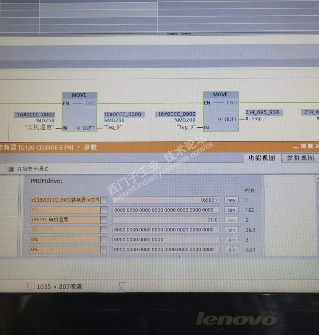

配置自由口报文,映射的I/O地址读取 电机温度 浮点数类型(r35=20.0),通过映射的地址读取数值是:ID258=16#0CCC_0000.   地址应该是没问题的,我想请教下这个数值数据该如何转换?

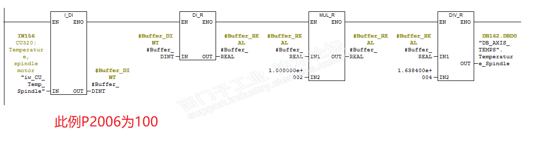

我没做过S7-1500的项目,仅以S7-300为例说明:
首先把输入的数据转换为--———》实数————》此数乘以 电机参数P2006的值,再除以16384,就是实际的温度值了。
