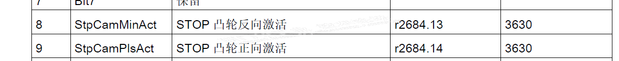

    几个月前看到有前辈使用s7-1200通过FB284控制Epos模式v90伺服,当第一次触发硬限位时驱动器会报警急停,但复位之后即使再触发硬限位,驱动器也不会报警急停了,必须重启驱动器后硬限位才会生效。这几天我自己在用200smartV2.4版通过Sina_Pos控制Epos模式v90伺服,也是碰到了这个情况。后来我观察驱动器内部状态参数,发现只要第一次触发了硬限位,驱动器内部有关硬限位映射的点位就会被置1,即使复位驱动器后,内部映射点位还是为1,不会被复位,等于是往后即使再触发硬限位,驱动器也检测不到内部限位映射点从0--1的上升沿电平了,所以不会有应答。想请教各位前辈,有没有碰到这种情况,这个是Bug还是说我哪里操作不到位导致的?

    各位同仁,我找到问题了。Epos模式下使用硬限位功能“Pos_STW2.15”是置1的,在复位错误时也需把“Pos_STW2.15”复位掉,复位后再置1,否则“Epos_zsw1"里的“Stop凸轮正向激活”、“Stop凸轮反向激活”不会被复位,以后再触发硬限位,因检测不到这两个位的上升沿信号,驱动器不会报警。

咨询了西门子技术工程师,说触发硬限位后,如果采用如下的操作顺序,“Pos_STW2.15”可自动实现复位置位,不需在程序中对其进行复位置位。“触发硬限位报警”——“复位错误”——“轴使能”——“轴反向点动”——“离开限位开关”。
