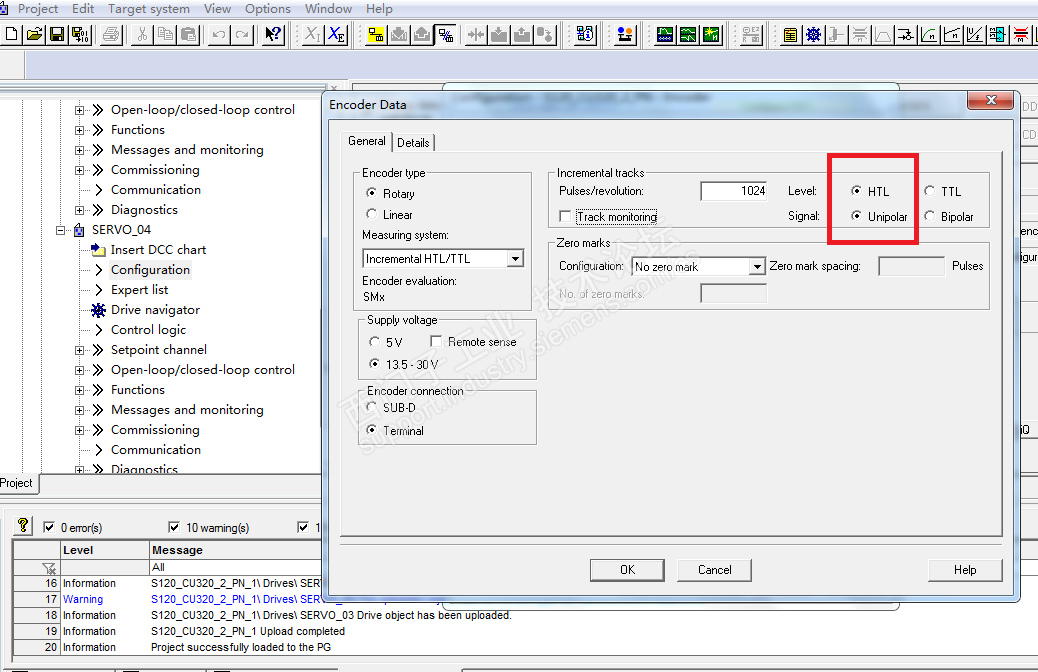

请教一下,西门子S7-300的FM350能接收一种24V脉冲加方向的信号,不知这种信号SMC30能接收到吗?
如果能的话,应该如何接线,是接A和A*吗?

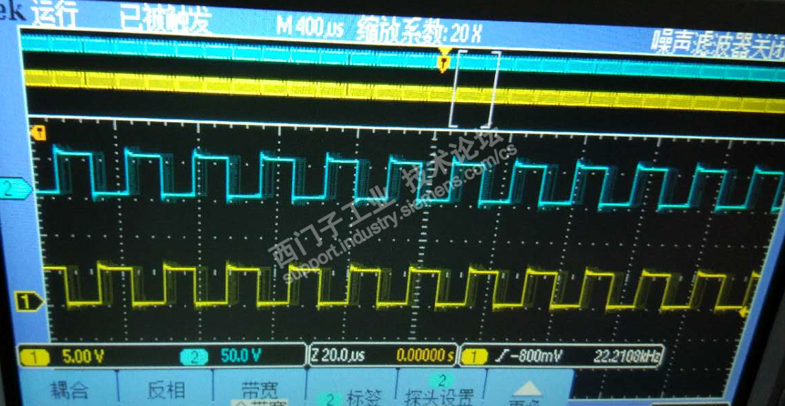

你好,技术热线说不可以,但是选型报价的西门子工程师说可行。因为我一直没有调出来,打电话咨询后给我发了个GIF文件,让我导入组态,就能采集到5V TTL差分信号了。我试了一下,确实能够采集到信号。扭矩传感器波形如下:
硬件组态设置如下:
