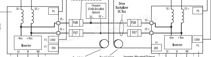

 回复:这熔断器为什么不是两个?而是四个?求教

当一台变频器的直流母线电压高到制动单元及跟它并联的变频器也无法承受时,其直流侧快熔牺牲自己,并任自己的变频器折腾自毁,而保护制动单元及跟它并联的变频器。
这是一种自我牺牲的个人英雄主义。
