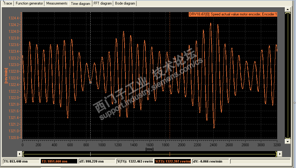

 S120变频器,P1300=21带编码器的矢量运行  ,现场的编码器检测更换过,震动非常轻微,基本上可以忽略,传动电机所带的齿轮箱震动很好,平稳,齿轮箱没问题的。    如图,这曲线是r61的曲线, 很明显这有一个1s左右的震荡周期, 我不知道怎么调整它。

在失量控制中,对于相对恒速的工艺现场,滤波时间不要大于30ms。你这个明显过大了。

为什么说楼主的这个参数设置是没懂闭环传动控制理论?
PI参数设置为160s;系统启动时间(r345)为0.55s。它们之间差了多少?差了290倍。这是两三个数量级的差别呀。所以说根本就是不极不合理的设置。
大惯性负载没什么,但控制参数上设置不应该离谱才是。不能瞎弄。
一般的,按西门子的推荐,PI乘积 = 2 * r345。叫对称法计算;而r345的大小取决于负载的转动惯量与电机惯量之比。2-3-4...乘以P342,这都是相互有关系的。不是随便的想象或者任意设置。另外,参数P1496 = 100要设置,打开加速与惯性补偿通道。针对大惯性负载很重要。
