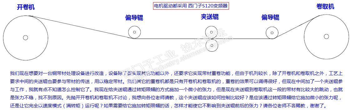

我们现在对一台铜带材处理设备进行改造,要实现带材重卷功能,但由于机列较长,除了开卷机和卷取机之外,工艺上要求中间的夹送辊也要参与带材的传送,用以稳定带材。我们其它的重卷机都是只有开卷机和卷取机的,重卷的效果可以调得很好,但现在中间加了一个夹送辊参与工作,我就有点不知道怎么控制它了。电机驱动都采用S120变频器,我现在给夹送辊通过转矩限幅的方式施加一个微小的张力,但是现在夹送辊到卷取机这一段的带材有比较大的跳动,也就是张力不稳,找不到原因。先抛开开卷机和卷取机不讨论,我想向各位老师请教,这个夹送辊应该如何控制比较好?是应该通过转矩限幅给它施加微小的张力呢,还是让它完全以速度模式(满转矩)运行呢?如果需要给它施加转矩限幅的话,怎样才能使它不影响到夹送辊前后的张力?请各位老师不吝赐教,谢谢了。

欢迎大家加入讨论。我们这个设备开卷机电机是75KW,卷取机电机是85KW,夹送辊电机只有7.5KW,设计者的用意就是卷取机是速度模式,以恒速、满转矩运行,卷取机速度和张力的稳定,可以使带材在卷取机上卷得更齐。张力设定在开卷机上,卷取的张力主要靠开卷机和卷取机之间的对拉来建立。而夹送辊的作用就是稳定带材和稍微帮助一点开卷机建张,所以夹送辊的转矩设定很小,我自己觉得它应该不会起到分割前后张力的作用。
现在主要的问题就是从夹送辊到卷取机之间的带材张力不稳,有跳动,导致卷取不齐。开卷机到夹送辊之间的带材看上去也有轻微的抖动,但我感觉是由夹送辊之后的带材跳动影响的,所以根源还是夹送辊到卷取机这一段带材的张力不稳。
麻烦各位老师再给分析分析,这个卷取张力不稳的问题应该如何解决,谢谢大家!

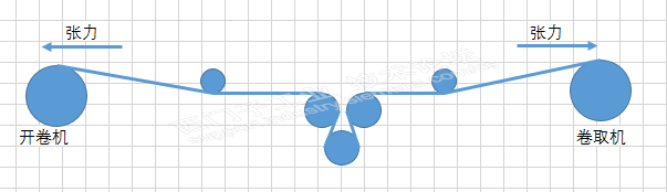

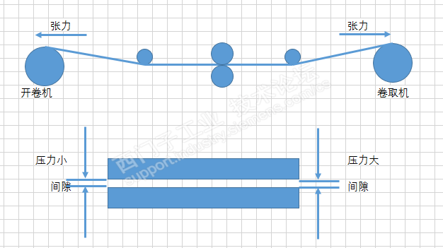

从镀锌行业来分析楼主这个问,感觉这个夹送辊应该是作为送带头用,而不是作为运行过程中分割开卷机和收卷机张力的作用,因为功率太小了,如果作为分割张力的话,最好用S辊,且加大功率(如图1)。
而且如果夹送辊上下压着运行,两边压力不一样,会导致带钢跑偏(如图2)。
如果还想用这个微张力功能,楼主可以试下打开S120的DROP功能试一下,不知可否达到要求。

 既然叫夹送辊,起卷送料之后就没它啥事儿了,抬起停机搁一边,收放卷过程乃至尾料处理要它参与干啥?楼主给的图及说明就是有当牵引辊用的企图。
再说了,降速一样hold不住,还是失速的结果,7.5KW是额定功率值,额定转速下的额定输出扭矩,你降速了,即使你输出额定扭矩,你的输出功率就不是额定值了7.5KW了,而降速工程中,你的动态卷取功率是多少?
还有,作为夹送辊的设计,一定是小功率低转速大扭矩输出,还要同时要满足高速卷取线速度的工艺需求,机械上很难做到的。也就说即使要当个摩擦辊来用,转速也不够,弱磁?输出扭矩又有多少?意义何在?
楼主的机械方案现在看来最多就是当个摩擦辊来用,很明显控制上是不甘心当摩擦辊用的,就是这个想法导致问题的出现,前面讲过了,没有牵引辊定速控制,直接收放卷的张力和线速度波动是很难控制的,这个棍子起不到稳定的作用。
