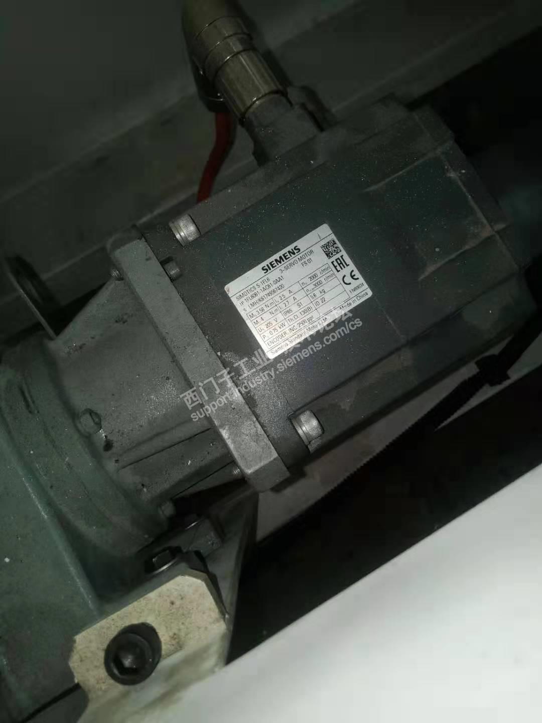

伺服电机铭牌如下:
MN:3.58N.M  IN:2.5A   nN:2000r/min
Mo:4 N.M    Io:2.7A   nMAX:3000r/min
在这里下一排的标量与上一排的标量含义各是什么区别呀,如图

下一排只是静止转矩和此状态下的电流。
此类型电机没有风冷。是靠端面接触散热的。接触的端面必须考虑散热(手册要求低惯量安装板厚度大于40毫米,高惯量按手册要求)。

手册上有说明。楼主没看手册。
