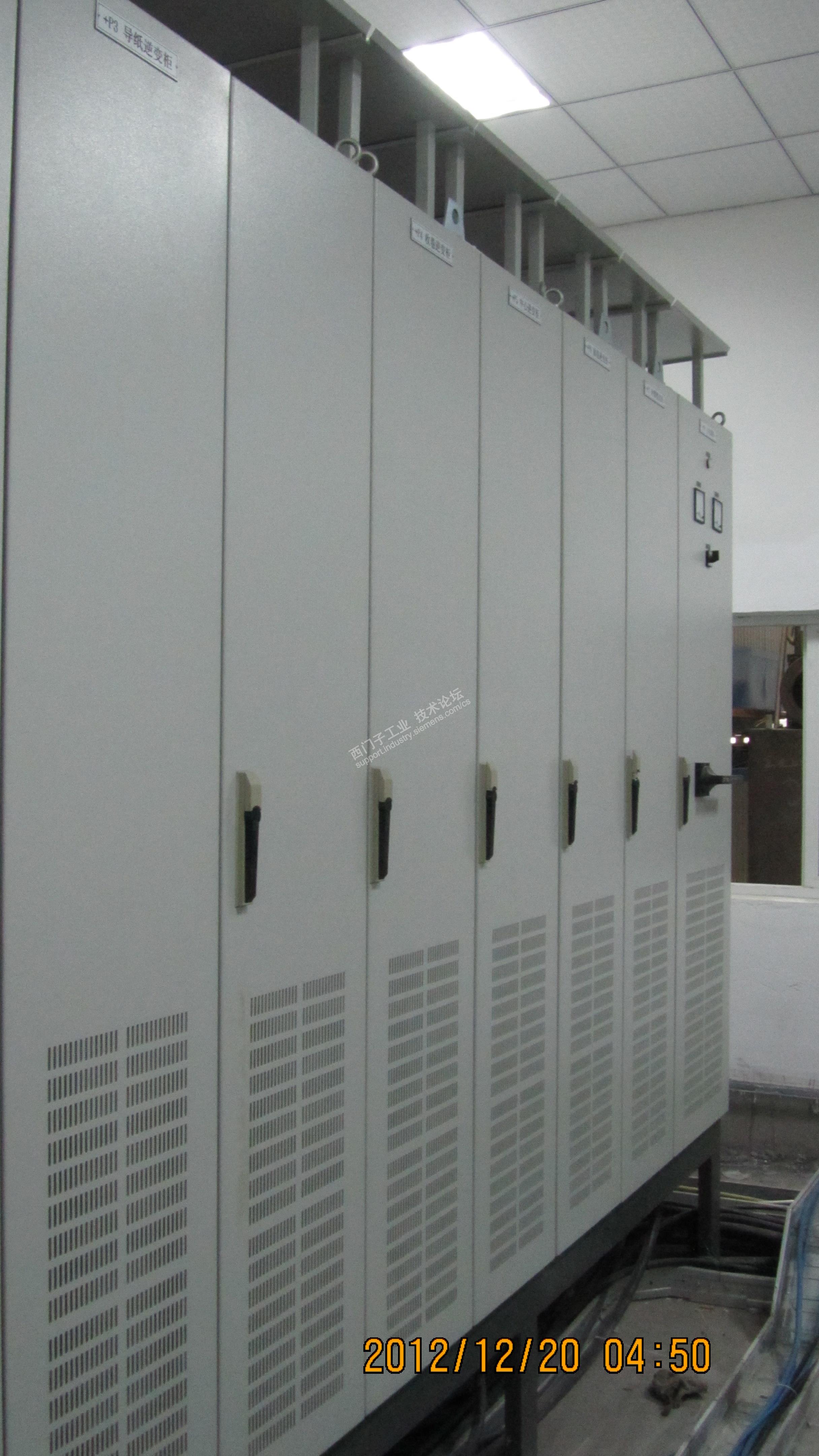

个人观点,建空调房是解决电柜冷却的比较有效的方法。
电柜空调,如果处理不当(凝结水)有炸机的可能,早前我有一帖发过,一套德国设备因电柜空调凝结水处理不当,造成电柜大面积电气炸机的惨状,说起来问题非常严重不为过。
痛定思痛,因为现场场地限制,没有选择的余地,只能为各设备电控柜间空调房,自此,电气冷却、干净等一系列问题都一了百了的解决了。

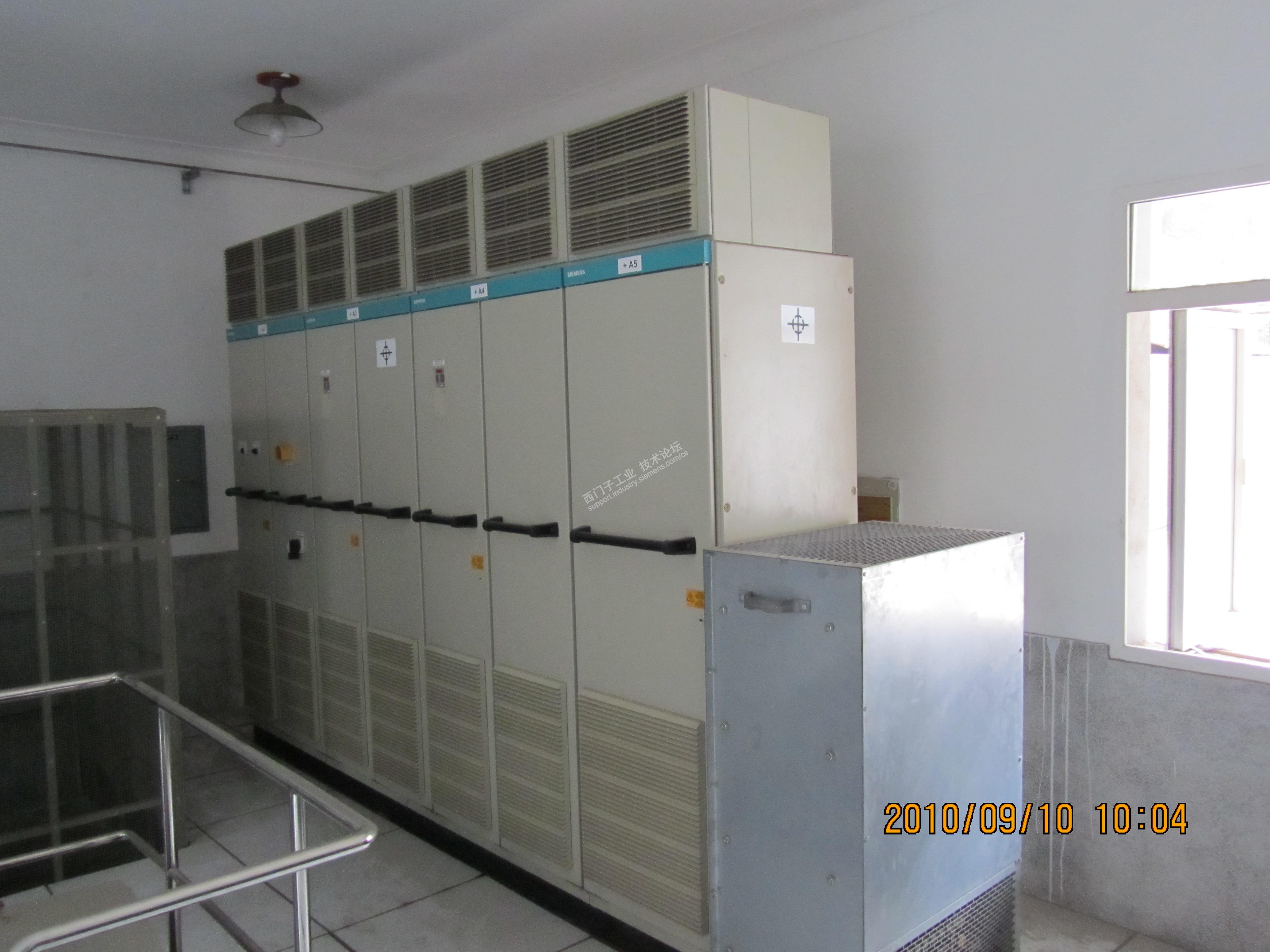

至于大家说的风冷,我曾经给一台西门子394KW直流电机改造过风冷方式。
原风冷4KW电机就近安装,冷却空气用无纺布过滤,由于工厂环境很差,一天运行下来那块无纺布基本成了一块防雨布,严重影响到电机的散热问题。
由于工厂空间影响,上部有15T行车通过,我只能通过几个弯曲才做好的,镀锌板做通风管道,直接从工厂边的配电房处引入一个通风口,也是考虑到空间气温和湿度的原因。现在,好多了,也不需要老是为那块防雨布担心了,对电机冷却的维保工作明显降低。真所谓长疼不如短疼,大大的疼一次,嘿嘿,问题反而痊愈了。

我的空调房是采用隔热岩棉板,板厚大概50mm,隔热保温、防火非常好,再加一个5匹的立式空调进行对电柜的冷却,效果还是好的。另外,这个空调房由于相对密封,外界的灰尘什么的就不容易进入到电柜的那些功率元件的散热器上,之前,一个季度用氮气吹扫,现在基本是一年吹扫一次了,降低了人工工作量。
你为什么要镀锌钢网?通风循环、热交换原因?没有这个必要,就是靠空调的内机换热器进行热交换。
说实在现在国内空调质量确实做的不错的,到是那些所谓的电柜空调(用过3、4个品牌的)使用一、二年效果明显下降。
28楼说的有道理,我也是在空调房的顶部,挂了一个直径600mm的轴流风扇进行热交换的。

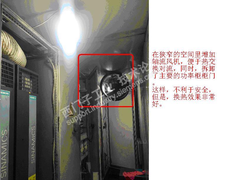

空调房图示:
说实在,原电柜空调的风道设计还是蛮有意思的,冷风的出风口用扁型pvc管及软连接直接连接到发热元件的入风口,出风口上方为空调的进风口。
另一则空调房:
空调房采用5mm厚度的防火岩棉板,隔热保温,防火。该空调房因现场环境限制,主机架在空调房屋顶,房子温度显示在另一侧,方便操作员监控。
由于工厂环境因素,类似的空调房在工厂应用还很多。主要针对于大功率元件、发热量大的控制柜;另外,针对于工作环境要求高的精密设备,如三坐标检测室、激光标刻机工作室均安装有空调房。
由于,让空调更能够方便与发热元件的热交换,我拆卸了电柜门,这样一来,公司的安全督察找上门来了,以至于我无力应对而索性把控制空调房上锁为止,躲避安检,但是这个总不是办法。
