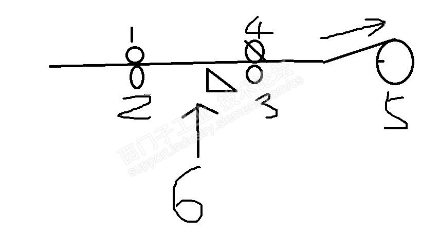

1、电机功率: 4KW
2、S120不带编码器的速度控制,P1300=20, 电机带抱闸。
3、应用场景, 带钢的夹送辊,当夹送辊不动作时,电机报7902故障。可以确定的时候7902的时候电机抱闸是打开的。
如图,5是一个卷取机, 1,2是一对电机驱动夹送辊,3,4也是一对电机驱动的夹送辊, 6表示的是一个剪刀,当要将带钢剪断的时候,卷取机和夹送辊都停止运行,速度=0, 然后6剪刀往6的箭头方向向上就把带钢剪断了。 这个时候1号电机就报7902故障。
这个工况有人遇到过吗。如何解决这个问题。

我昨天将Stall的检测时间,就是将  P2178的时间延长了, 原来调试传动的人将时间设置为 50ms,就是0.05s, 我直接改成0.15s了, 从昨天晚上生产到今天白天生产,没有再报这个故障。
我分析原因是, 因为电机虽然速度没有,就 V_Setpoint = 0 ,但是电机的使能一直有,处于Run状态,电机被带钢拉动了,然后检测到有力矩,然后就报 7902故障了。
但是因为时间放的短,所以稍微有一点就报这个故障,  我原本也打算用 @kdrjl 说的那个方法,
将7902 就是 P2118 设置为 7902, 然后P2119 设置为 2,就是仅报警不故障, 但是后来看来一下原来调试设置的时间太短了,所以改了一下时间观察效果, 从结果来看,效果还是有的。
