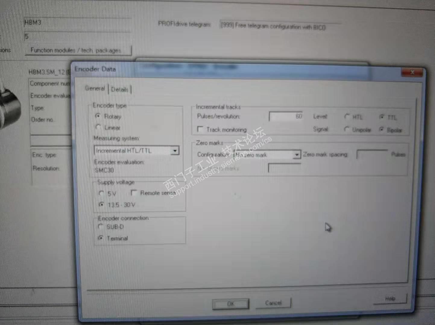

主题:关于SMC30 接TTL 只有A+ A-的使用方法 没有B+ B- 精华帖
      前提  使用HBM的TB40的型号  TB40的信号是只有A+ A-TTL   按照西门子的SMC使用方法 只要能接A B的TTL的型号。  经过配置  的确是不行      直接A+ A-   咨询过西门子技术支持  没有解决意见  后来比对了 SFAE的测试台的驱动程序  发现了 修改了405.5  设置为1   就可以了  我不知道对大家有好的建议 呵呵

这是测试结果  60000转
