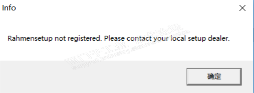

电脑Win10 X64 专业版原装系统
原本装的是V4.5 SP1,手动卸载后重新安装V5.3弹出报错“Pahmentsetup not registered.”
开始怀疑是软件没卸载干净,在虚拟机(虚拟机没有装也没有装过西门子任何软件,也是Win10 X64专业版)中安装出现同样的报错。
又怀疑安装包有问题,在官网重新下载了一次再安装还是一样的问题,按照网上的说法改什么区域语言也没球用。
尝试在另外一台电脑(同样Win10 X64 专业版,安装有V4.5版本Starter)上安装,这次没有手动卸载,而是直接安装,运行程序自动卸载V4.5再安装V5.3,全程无报错完美安装。

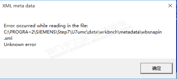

 最后就想着先装回V4.5按照上面操作再来一遍,结果安装V4.5过程中一直报错,最后没有完全安装完,打开软件出现下面报错,硬着头皮继续安装V5.3,还是跟最开始的问题一样。
好想骂人!!!!!
希望有碰到过同样问题的朋友帮帮我!

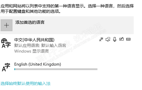

我的问题已经解决了,下面把方法说一下,也许能帮到人。
1.电脑用户账户名如果是中文一定要改为英文(以前只知道SIEMENS软件包路径不能有中文,没想到这次被账户名折腾这么久)
解决方法:重新添加一个英文名的新用户,并注销切换至该用户下进行软件安装

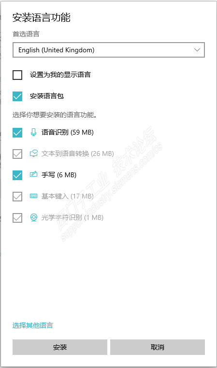

2.电脑语言首选项改为英文
解决方法:控制面板——区域——语言首选项——添加首选语言——选择英语,等待语言包下载安装完成——将英语设置为默认应用语言——重启电脑
