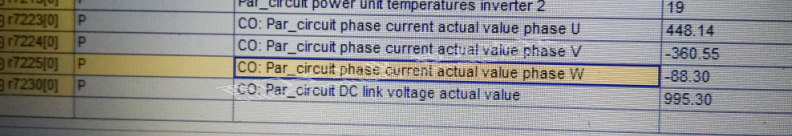

楼主    2020-01-12 14:39:35
主题:G150 两810A功率单元并联 12脉冲变压器供电 单绕组电机 VF启动后三相电流uvw差的多 不知从何处
如图片所示,这种事什么原因导致的, 多谢大师们

17楼    2020-01-18 13:49:33
精华帖  主题:回复:G150 两810A功率单元并联 12脉冲变压器供电 单绕组电机 VF启动后三相电流uvw差的多 不知从何处
 可以通过参数禁止其中一台模块,一台一台的带电机空转运行,看电流是否正常。
