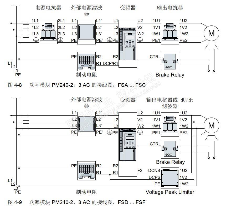

看过西门子的驱动文档,好像有些是滤波器在前,有些是滤波器在后,这个有什么讲究吗
还是无所谓?

对于BLM和SLM,电源滤波器在前;对于PM240-2,电源电抗器在前。
点开看大图。
