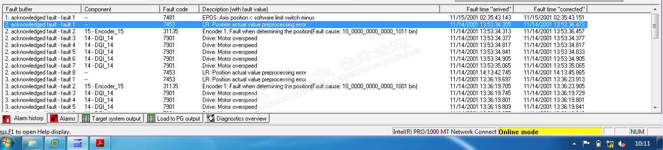

 各位工程师,关于S120的报警参数再查阅手册后有一个疑问,想要向各位求助下。
有一个横移的电机在正常运行中,出现了如下的报警(第二行开始的faulte1~fault8是一起发生的)
对F31135报警查阅手册后,提示可以通过故障值来判断具体的故障原因
我想问一下各位,上图中所说的故障值(位,0-31位)是在哪里进行查看?如果是在r949中查看的话,r949一共64位。也就是上图报警信息中100000000000001011正好是对应r949[25]=131083,无论怎么看也没想通32个故障值改在哪进行查看。

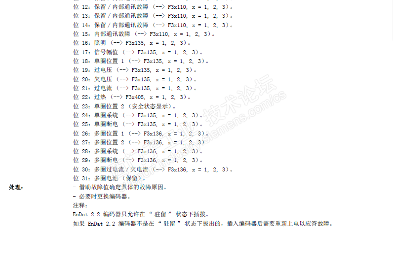

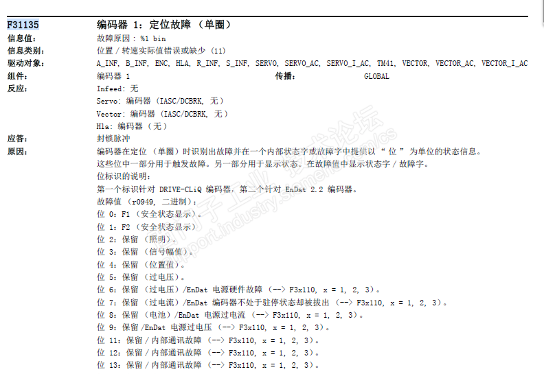

昨天技术热线给我回电话,帮我解决了报警信息该如何查看的问题,在此分享给大家。
r949对应的十进制数,比如我遇到的问题,r949=131083。转化为二进制后得到:100000000000001011,查看手册F31135故障值中,二进制数中高电平1对应的位,就可以得到具体的故障信息。
总结一下就是根据r949显示的十进制数,转化为二进制,然后去查看F31135中该二进制数高电平的位对应的内容。
