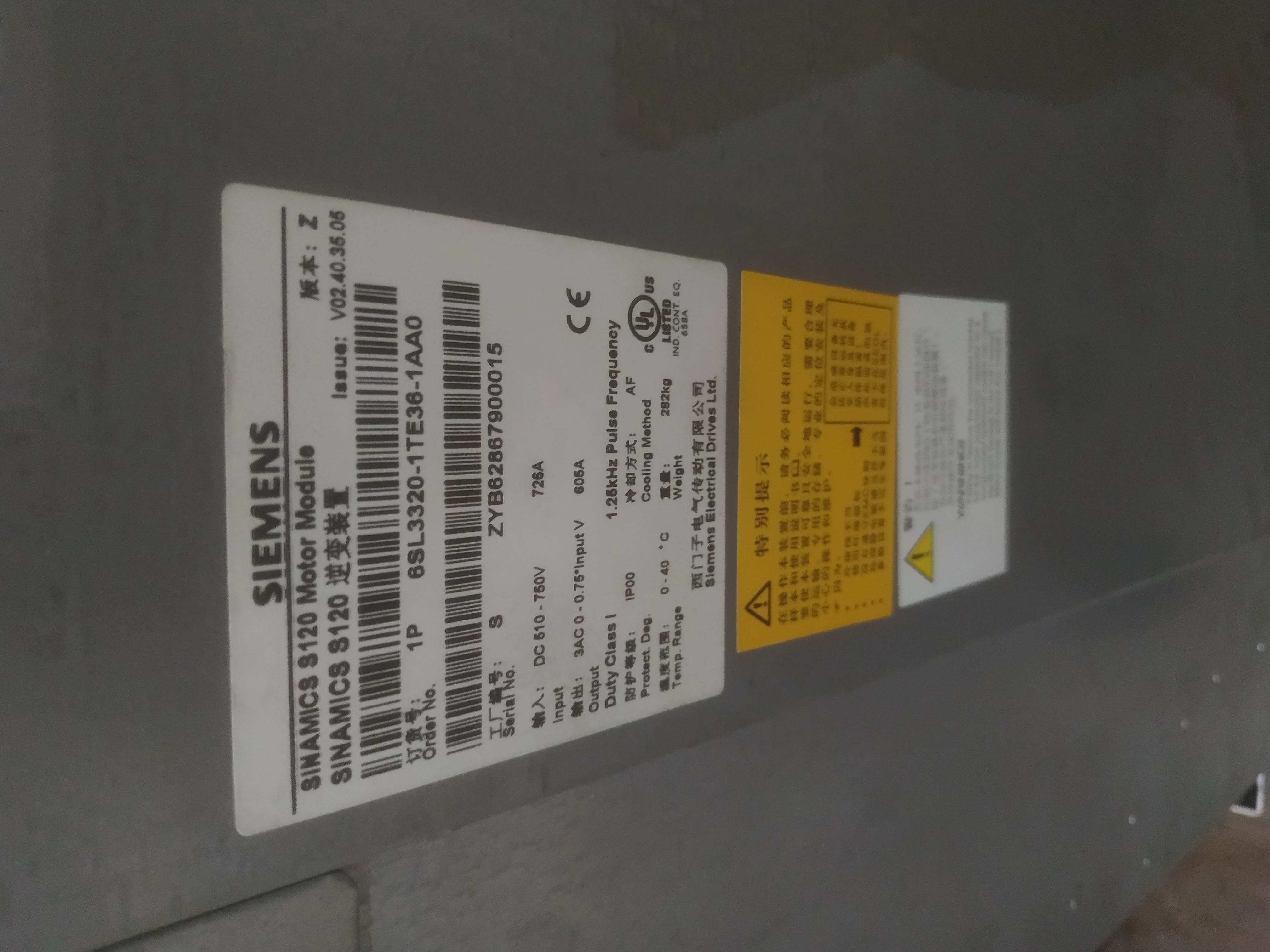

楼主    2020-04-05 21:26:19
主题:6SL3320-1TE36-1AA3可以完全替代6SL3320-1TE36-1AA0?安装尺寸有变?参数需要重新设置?

可以完全替代。当然,原型号2012年就停产了,要更换只能选择这个。
原来的CU如果不能支持,把固件版本升到最新应该就可以。
安装尺寸上即使有变化,也不太要紧,通常新型号只会变得越小。
因为是一个新的型号,参数需要重设。可以把原参数对比一下出厂值,就知道原参数修改了哪些。
