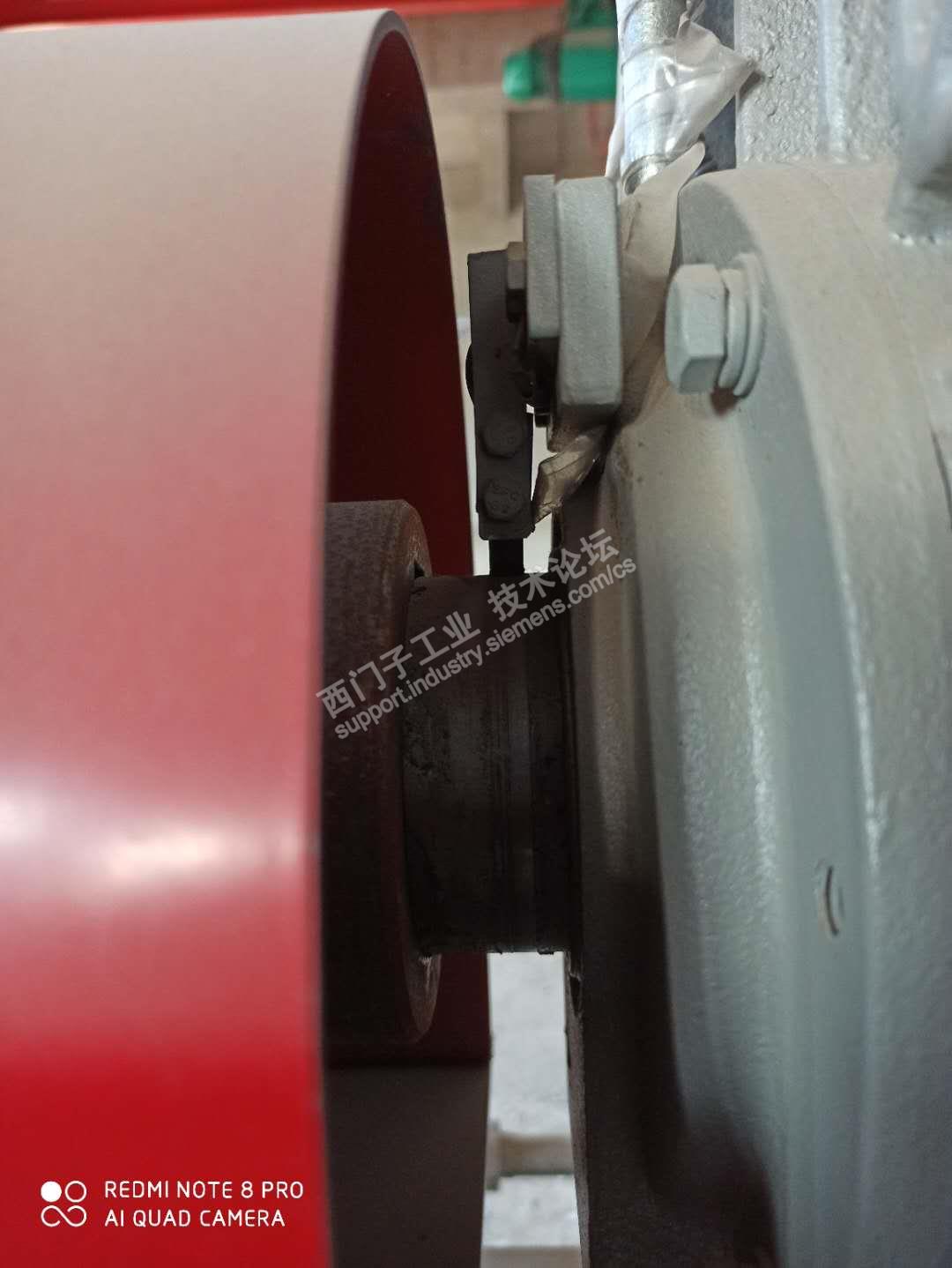

请教一下,S120变频器控制16000rpm的四级同步电机时,8KHz下空载到16000rpm运行4分钟就出现前轴承温度升高了20度,但诡异的是,后轴承温度只升高了3度。
这个电机说明书里写着要在电机前面加上一个20uH的正弦波滤波器,可是国内没有能做这种滤波器的,只能做成dv/dt滤波器,而且是内部没有电容的dv/dt滤波器,理由是高频低电感值配不了电容。
我查了一下资料,说dv/dt滤波器是由输出电抗器和RC回路(波纹电阻和电容)组成,正弦波滤波器是由输出电抗器、RC回路和共模电抗器组成,共模电抗器的作用是降低高频共模干扰产生的轴电流,避免轴承过早损坏。
那这个同步电机前轴承发热,是不是高频共模干扰产生的轴电流造成的啊

前轴承上再加一个接地碳刷就可以了。我们这高转速的都有,就没问题了

唉,我都没发说你了,接地碳刷怎能按在接线盒内啊。
接地碳刷要按在旋转的电机轴上。前小端盖上打两个小螺丝孔,固定一小块板,板上安装带瘫痪的碳刷即可,碳刷的线直接接在电机外壳上即可。
见照片

照片上看着小,其实不小,这是厂家给配过来的,大概1.2*3cm,线径6平方以上,
而且我的后轴承都是使用的绝缘轴承。
并且电机、减速机、设备三点又用柔软的镀锡扁铜线共同接在一起,接到接地上。见图
我们的接地系统不一定全小于1Ω,但绝对不大于2Ω。
而且都是使用的变频专用电缆,3+3电缆
还有所有的电机葛兰全部用的黄铜镀镍葛兰。
把以前遇到过的所有轴电流问题全部消除掉了。多年也未看到轴承换了
