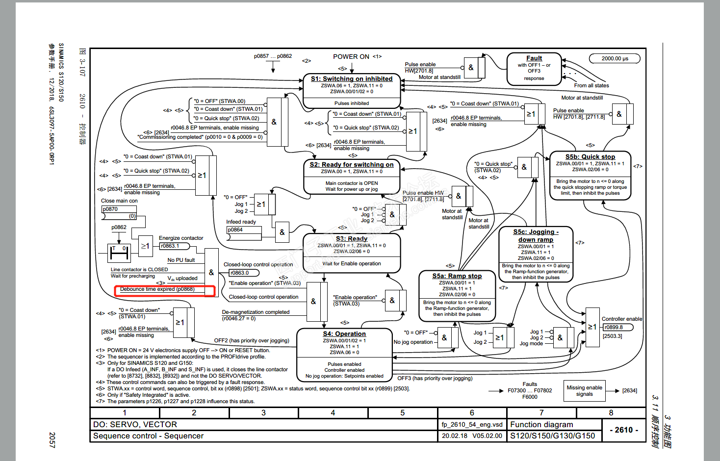

我公司一台大型设备的变频器从6SE70升级到S120后,其他功能都很正常,就是启动响应变慢了。其整流装置和逆变装置是分开的,整流装置是一直运行,逆变装置根据需要间歇运行。通过查看启动波形发现,每次逆变装置收到启动命令后,总是要延迟一个时间才开始励磁,这个时间大约2s。
就是这个时间拖慢了整个系统响应,至于为什么有这个时间以及怎样减少这个时间一直没弄明白,直到有一天看到新版的参数手册,发现了这张功能图的这个位置和老版本的不同,多了一个P0868参数,老版本的功能也是有的,但功能图上没有标识出来。

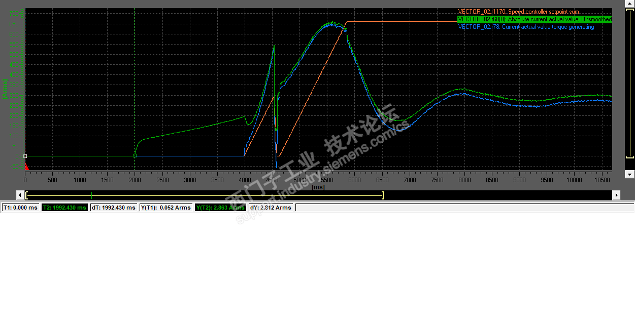

P0868功率单元的去抖动时间,不同规格默认值不同,我们这个功率等级的默认是2s。于是我们将这个时间改成了0.2s,效果马上出来了,如下图:
于是我们的系统启动响应又快了,呵呵。
