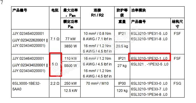

      现有PM240-2 90kW的功率单元,配置的制动电阻是4kW  7Ω的制动电阻,那么功率单元与制动电阻连接电缆的线径一般选取多大的合适?是否可以按照直流母线电压(530) ÷ 制动电阻阻值(7Ω),得到的电流值作为参考选取电缆?
       查阅资料,西门子推荐的电缆最大值是10mm2的,个人觉得10mm2过大了,各位有啥建议,交流一下。多谢

我选择电阻阻值都是参考PM240的手册,如此感觉,楼主选的反而是偏大了。
但是90kw的功率单元,制动电阻如果选第三方的 诸如鹰峰,鸿康等品牌的,个人认为功率是偏小的,实际使用过程中,如果是频繁加减速,尤其如果还是提升应用的话,恐怕电阻会发热严重,并且影响减速性能。我个人选择电阻的功率,比如30kw的功率单元,电阻选10或者15kw的,也就是参数P219输入的功率数值,同时P1531设置为219的相反数,有时候如果减速性能不够,可能还需要继续提高1531的数值的绝对值,比如可能设置为-30kw。
说了一点个人的经验。
