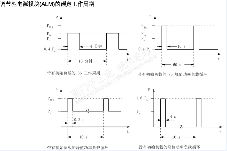

上图是ALM的S6工作制的问题,
以第一个图的带有初始负载的S6工作制为例,10分钟为一个周期,工作6分钟,间歇4分钟。
一般情况下,现场设备的工作周期很难于表中给出的数据一致。
此时存在一个工工作周期转换的问题,像上图以上,10分钟的工作周期,工作6分钟,间歇4分钟,
是不是可以等同看成10s工作周期,工作6s,间歇4s。
和其他工程师沟通过,有点说能,有点说不行。
对于这块,应该怎么考虑。

像这种应用,一般有没有对应关系。
和西门子沟通的结果,西门子的意见是只要均方根电流满足就可以了。
均方根电流.xlsx
这是他们给的一个小工具,分享给大家
