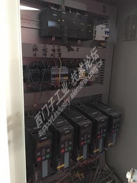

塑胶地板生产线有四台印花辊,通过s7200smart通过USS通讯进行调速控制。
控制电机

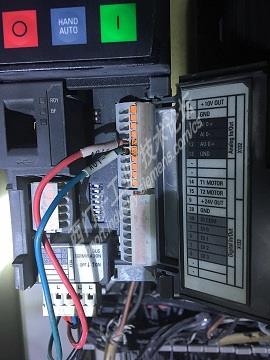

通讯线的联结
通过G120的AQ输出给PLC作为电流反馈
控制柜整机
参数设置:
P15=21 将通讯模式设为USS通讯
P771=P27(读取电流)
P776=1  将AO1设为DC0-10V输出
P2021:变频器地址:上辊1,中1辊2,中2辊3,下辊4
P2020=7
P2040=0
