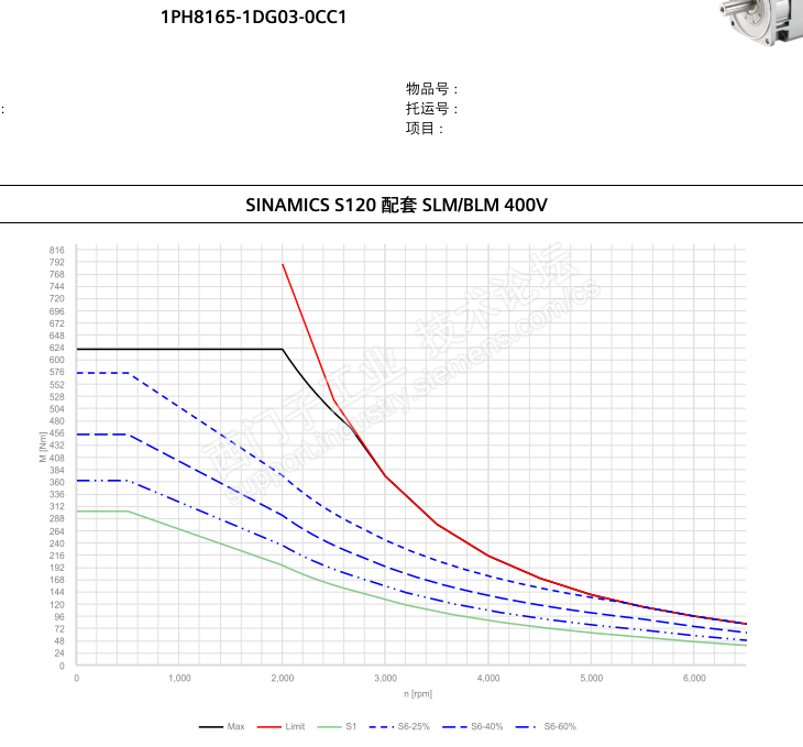

对于9楼所提的两类电机,官方资料只提到了转速/转矩曲线。功率/转速曲线可以倒推一下。
这两款都是同步伺服电机,特性与普通的变频异步电机不同,与异步伺服电机也各不相同。
我们平时所认为的额定转速以下恒功率运行、以上恒转矩运行的印象是基于普通三相异步电机。
下图为1PH8异步伺服电机的特性曲线,是有恒功率段的。而且提供了功率/转速曲线。
