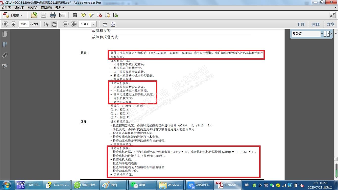

F30017硬件电流限幅响应太频繁;
查看手册产生F30017故障原因:
没思路了,将P340(Ready to run;)改为3 计算闭环控制参数;ON->OFF 再合闸合不上,需要拍急停后才能合闸;

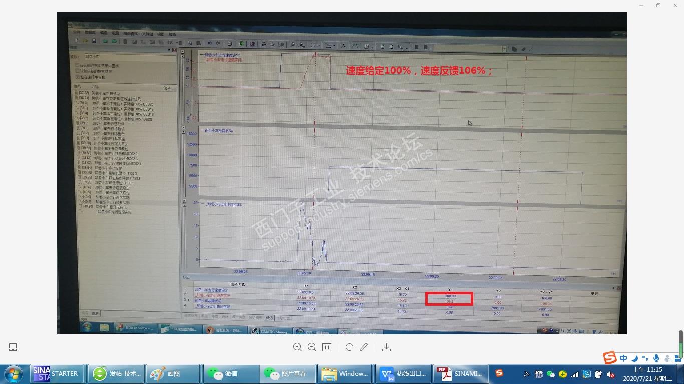

将故障阈值放大看看;
P1082=100%改为120%,Ready to run;
P1452由20ms改为40ms;
P2153(速度反馈滤波时间常数)由0ms改为20ms;
不报F7901超速故障了

F30017硬件电流限幅响应太频繁;
实际转矩就是大,现场卡堵;

3)利用好曲线才能分析好问题;
