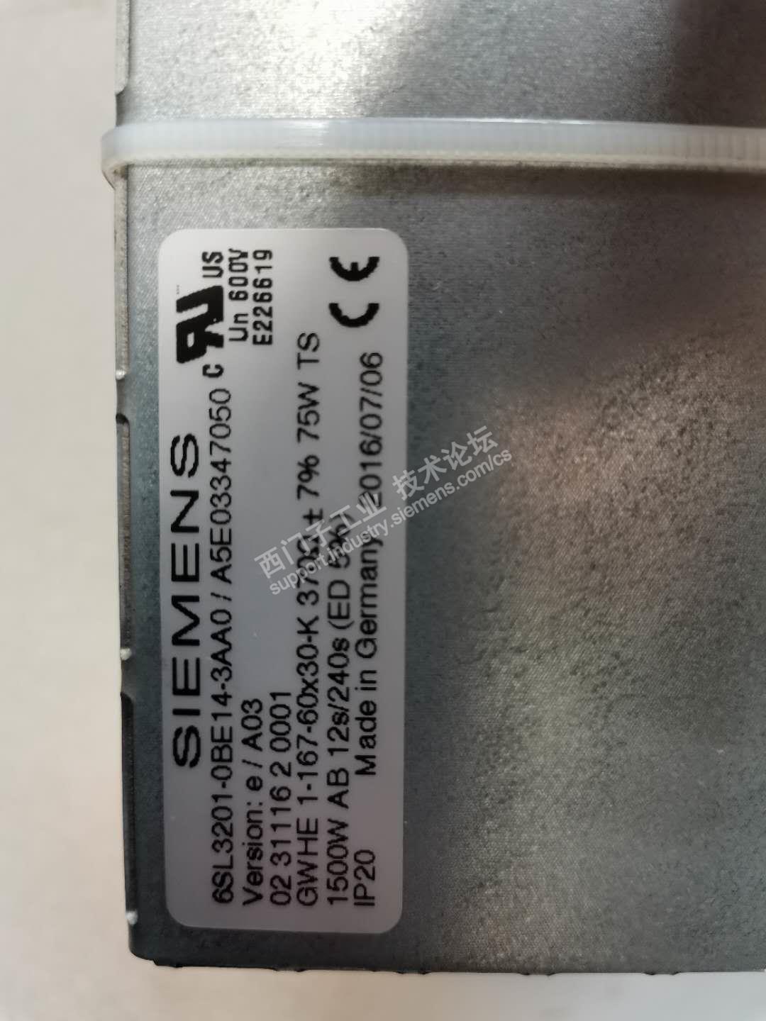

水平方向驱动一个设备,相邻2次运行,一次是带载的,速度稍低,越100kg。通过外部总线绝对值编码器进plc定位,偶尔有报过的现象,可能运行几百次会出现一次。
现在不确定原因是什么,提前减速,早点切换到低速运行,跑过的几率会降低,但是目前观察,其实已经有明显一段低速距离了。从曲线看,减速时母线电压是升高很多的,不知道是没有接外置制动电阻的问题,还是和超频太多有关,跑过停不住的情况也不单纯发生在带载过程。
曾经接了一个370欧姆的电阻,好像没有感觉出效果来。
我咨询到sew的一款驱动器,其技术人员的答复是:
  1.  直流侧电压超过860v后会将多余电压附加到制动电阻上;
  2. 超过970v会报警;
  3. 790v以下时,电阻上没有电压。
不知道g120这个是否也有如此明确的界限,如果参考这个的话,感觉目前也基本用不到电阻不是?!

负载重?那得用矢量模式了?有一次我遇到的是转速不稳,带压延辊的,查了一下是V/F模式,改成矢量就好了。
